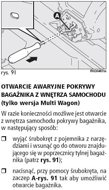

można otworzyć awaryjnie tylną klapę ale od wewnątrz w instrukcji jest pokazane co i jak swiety.gif zamarzł lub zawilgotniał ci mikro styk w klamce (jest tylko jeden) ogrzej "klamkę" suszarką lub wstaw na działanie promieni słonecznych powinno pomóc old.gif

Hmm w instrukcji nie zauwarzyłem nic takiego, aż mnie Ciekawi gdzie skukali ten 'haczyk' smile.gif
