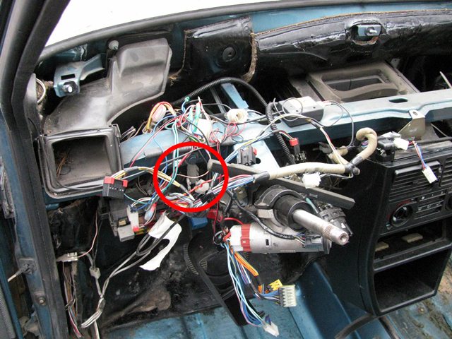

A czy może ktos opisać dokładniej gdzie jest ta przy kolumnie kierowniczej? Chodzi gdzieś na przegrodzie przy maglownicy, czy od środka pod kierownicą?
> W kółeczku
Prościej już się nie da wink.gif. Dzięki wielkie.
A czy zobaczę to od spodu deski, czy trzeba ją zwalić? Muszę sprawdzić ten punkt bo mi świrują wskażniki od temperatury i paliwa, w zależności od ilości włączonych innych odbiorników.

jak wsadzisz głowę pod deskę to ją ujrzysz choć nie na pierwszym planie.
pozdr
najszybciej wypatrzysz ją (lub wyczujesz) gdy wyjmiesz licznik; przy okazji obejrzyj czy przypadkiem jakieś ścieżki/kable się nie przetarły
