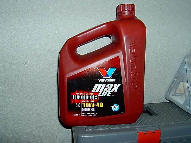

polecam ten olej
półsyntetyk , który możne zastąpić oba mineralne o których piszesz bez ryzyka wypłukania nagarów i rozszczelnienia silnika .

zapomniałem napisać - około 90 PLN . Pewnie na nim nie pooszczędzasz ale wg mnie warto ok.gif
To jest olej specjalnie do silników z przebiegiem powyżej 100 kkm . Poza tym oleje mineralne nie są zalecane do silników z hydraulicznymi popychaczami zaworów ataki chyba masz w astrze wazniak.gif

Jak pisałem , ten półsyntetyk jest specjalnie przeznaczony do silników powyżej 100 kkm , ma jakieś dodatki uszczelniające itp. Ja przechodziłem z selektola 20W-40 shocked.gif właśnie na ten olej i jest ok.gif

to nie o to chodzi , olej ten może zastąpić inny półsyntetyk w przypadku kiedy silnik zużywa go już zbyt dużo

jeśli silnik przy takim przebiegu nie bierze oleju lub zużycie jest do przyjęcia , nie ma powodu , żeby przechodzić na półsyntetyk
