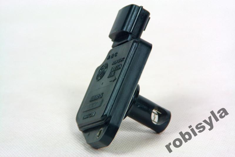

Witam panowie j a z sąsiedniego kącika Punto HGT, mam objawy padniętej prze-pływki, dziś obdzwoniłem wszystkie hurtownie i brak w sprzedaży przep... Hitachi, hmmm trudno jadę do ASO a tam brak na stanie przepływomierzy do tego typu silnika i zakończona produkcja yikes.gif sam sprzedawca był w szoku. Czy próbował ktoś go zastąpić lub jakoś regenerować ?

A próbowałeś ją umyć?
Preparaty do mycia tarcz hamulcowych w sprayu - dobrze myje, rozpuszcza tłuszcze i b.szybko odparowywuje - jeśli przepływka tylko brudna taki zabieg ją uratuje ok.gif
> masz numer oryginalu? moze cos sie ostalo jeszcze gdzies na hurotwniach
A0303 Hitahi AFH60m-15

Używka może być?
http://allegro.pl/przeplywomierz-fiat-punto-hgt-stilo-1-8-16v-i2150246774.html 179zł
http://allegro.pl/fiat-stilo-1-8-16v-przeplywomierz-kompletne-i2095290952.html z przepustnicą 279zł

Staram się tego uniknąć, raz kupiłem używaną prze-pływkę do jtd, po miesiącu siadał i kupiłem nową, napisałem do siedziby aso fiata i czekam na odpowiedź co dalej crazy.gif
Dobra panowie, odebrałem przed-chwilką tele. prze-pływka do ściągnięcia z jakiegoś tam magazynu za granicą, cena jedyne 780zł yikes.gif
