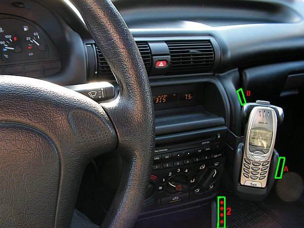

Ja radyjko dzis kupiłem i robiłem przymiarkę. Chciałem od razu zamontować, ale trochę się grzebałem przy puszczeniu dodatkowego kabelka zasilającego od aku do kabiny... Poza tym zimno trochę było więc może jutro trochę pchnę sprawy do przodu.
W każdym razie (nie wliczając schowka) upatrzyłem 2 miejsca, w których zamocowanie radia wydaje się ok.
(tu na przykładzie asterki kol. MaxArtura zlosnik.gif )
a tu choć nienajlepsza ale zawsze jakaś fota (tym razem mojego wnętrza).
Jako że mam uchwyt na tel. niewykluczone że jakoś do niego da się umocować widelec mikrofonu.
1 i 2 to wg mnie najoptymalniejsze miejscówki dla radyjka a A,B to ew miejsce montażu mikrofonu...
Osobiście chyba założę radio przy bezpiecznikach - szkoda mi dziurawić obudowę tunelu. No ale zobaczymy...

Po 1. lepiej podpiąć pod bezpiecznik niż bezpośrednio z aku,
Radio uniden 520 (może i inne) ma FABRYCZNIE bezpiecznik na kablu założony grinser006.gif
> Po 2. To z klapką to chyba mój pomysł
Ale nie opatentowany chyba tongue.gif ... Mimo wszystko do sprawy trzeba podchodzić indywidualnie - zależnie od potrzeb i parametrów (wymiarów, dł. kabli itp) sprzętu miejsce może znaleźć się różne.

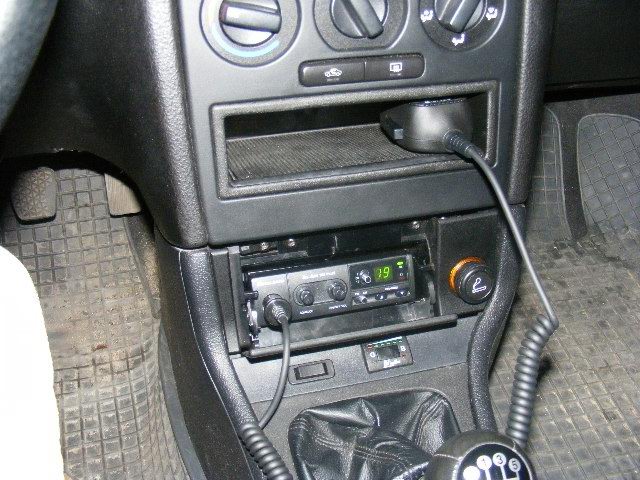

Miejsce: opcja nr1 czyli na obudowie bezpieczników. Widełki na mikrofon założyłem BEZ przykręcania czegokolwiek - włożyłem między obudowę deski rozdzielczej a obudowę lewego nawiewu (weszło ciasno ale za to równie stabilnie siedzi). Kabel nie przeszkadza (bo jest tuż przy drzwiach i ogólnie jest git).
Antena (magnes - ustawiona przed anteną radia) idzie z dachu przez tylną klapę bagażnika (kombi) potem w krawędź podsufitki i razem z tylnymi drzwiami schodzi do progu potem dalej przednim aż do nóg kierowcy. Kabelka starczyło w sam raz (ani cm się nie zmarnował, ani cm był za krótki - idealnie serduszka.gif ).
Zasilanie puszczałem z komory silnika (nie zaszkodzi dodatkowy kabelek - może przyda się jeszcze do innych celów) a z zapalniczki nie chciałem korzystać bo mi akurat nie podoba się opcja odłączania zasilania po wyłączeniu zapłonu. A z kluczykiem przekręconym nie lubię stać. irked.gif
JUTRO ZROBIĘ FOTY co i jak wygląda... Może komuś się przyda i też skorzysta a ogólny plan działania będzie już miał gotowy waytogo.gif
Obiecałem więc zapodaję foty...
Wszystko na swoim miejscu:
Radyjko:
Widelec na "gruszkę" (bez przykręcania - wsadziłem i siedzi zlosnik.gif )
Przewód antenowy:
No i jeszcze fotka anteny po "strojeniu" jak widać czasami trzeba zrobić nieco więcej niż poustawiać imbusami żeby parametry były poprawne.
Moja bez strojenia osiągała nawet 3.0 SWR co podobno jest już zagrażające końcówce mocy. Trzeba było dość znacznie przedłużyć antenę... Teraz parametry są ok czyli ok. 1.4 / 1.4
Przyszłym (i obecnym) użytkownikom zalecam sprawdzenie SWR'u anteny - czy przypadkiem nie osiąga za dużych wartości... Szkoda radia... a 10-30 zł (mnie kosztowało 20) za strojenie to nie majątek.
Podsumowanie: Wg mnie konfiguracja trafiona... Umiejscowienie nie przeszkadza w eksploatacji ani przy wsiadaniu/wysiadaniu.
Montaż ramki radia jest bezproblemowy. Robimy 2 dziurki w osłonce bezpieczników i przykręcamy śrubkami. Tylko najpierw dokładnie pomierzcie najlepiej przyłożyć radyjko i ustalić gdzie mają być otworki. Trzyma się ok - no chyba że ktoś ma jakąś zwichrowaną/uszkodzoną klapkę bezpieczników. U mnie siedzi mocno i radykjko podczas jazdy nie ma żadnych luzów, drgań itp. ok.gif
Przy tunelu też powinno być ok pod warunkiem że od str. pasażera bo u kierowcy może troszkę przeszkadzać.

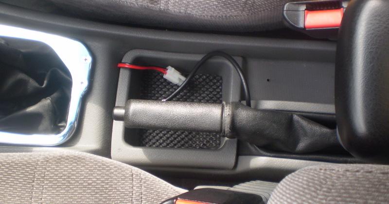

(tak, wiem... mam wystrzelony napinacz... grinser006.gifzlosnik.gif )
Ale mimo, że miejsce bylo bardzo wygodne - ręka na podłokietniku, pokrętełka pod reką smile.gif to denerwujące było to, że musiałem demontować radyjko na noc bo parkuję pod blokiem smile.gif Jako że po kilku dniach użytkowania zorientowałem się, że w zasadzie nie muszę używać pokręteł - radio ma bardzo dobry SQ i jeszcze lepsze filtry (w zasadzie po jednym dniu jeżdzenia po mieście udało się utrafić z takim ustawieniem, że słychać tylko rozmowy w promieniu ok. 4 km czyli praktycznie wewnątrz miasta) a do tego jeszcze lepszy Automatyczny SQ (wlączny w gruszce lub na panelu), który włączony poza miastem daje zasięg ok. 6km co moim zdaniem jest wystarczjące aby dowiedzieć się co się dzieje w promieniu 100km wink.gif , postanowiłem ukryć radyjko aby nie było wogóle widoczne zlosnik.gif Nie powiem gdzie ukryłem, bo kto wie kto będzie to czytał oprocz kącikowiczów, którzy są z założenia uczciwi wink.gif Generalnie "na zewnątrz" jest tylko glośnik i gruszka. A na noc gruszka też jest chowana i nawet kabli nie widać żadnych.:)

Położenie radia trochę zdradza przewód idący od gruszki. No chyba, że to prowokacja i przewód jest specjalnie jest tak poprowadzony, a radio tak naprawdę jest schowane zamiast airbaga. cool.gif

> A gdzie koledzy proponują zamontować CB w Astrze G ??
Zależy jakie radio.
Moje weszło tu:
Pozdrawiam.
