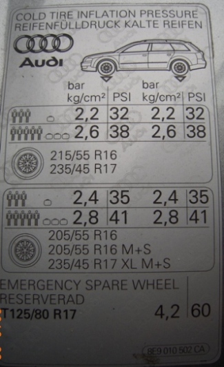

O co chodzi tym z Audi z tymi oponami?
Dlaczego raz piszą, że opona może mieć 205/55 R16 (średnica 63,19 cm) a potem że może to być 215/55 R16 (średnica 64,29cm) ?? Przecież nie jest to prawidłowy zamiennik.
http://forum.autokacik.pl/files/285792288-Audiopony-Kopia.JPG' target="_blank"> 285792288-Audiopony-Kopia.JPG
jest - passaty wychodziły na obu tych oponach fabrycznie i były stosowane zamiennie - na stalówkach dawali 205, a na alu 215 smile.gif

Jak sam wyliczyłeś, różnica jest minimalna i nie stanowi to problemu.
