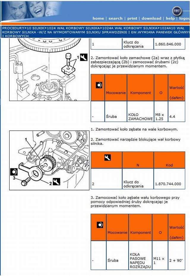

> dobra sprawdzilem w elernie i
> jest 20 Nm + 90*

podstawowym bledem przy montazu dolnego kola pasowego to nieodpowiednie "blokowanie walu". powinna byc blokada jak na rysunku - kolko przykrecone do niej a nastepnie dokrecanie jego. w koncu ma wejsc na klin.

Co do tego narzędzia to domniemam że zakłada się go jak tłok cylindra pierwszego jest w GMP?
Dokręcać możesz w ogóle bez paska, nie ma do rzeczy w jakiej pozycji wału.
