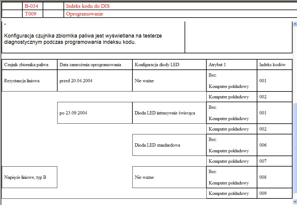

Taka jest dostępna lista index'ów przy programowaniu:
00403_noice
00503_ice
00801_ice
00801_noice
00901_ice
00901_noice
Ja mam wybrany 00503_ice bo tylko przy tym jednym w detalach oprócz słowa astra i nr i wersji index'u jest rozwinięcie DIS GID Standard LED
w pozostałych jest Infotainment

No i stało się - wylogowałem wyświetlacz zalogowałem jeszcze raz, zmieniłem indeks na 009 i faktycznie zasięg na pełnym baku pokazało dobry, ale .... niestety nie odlicza przejechanych km (zasięg nie maleje) tylko koryguje zasięg do aktualnego średniego spalania. Także oprócz tego, że pokazuje faktyczny zasięg na pełnym baku to lipa, bo poprzednio zasięg początkowy był kosmiczny, ale malał i suma sumarum przy rezerwie był w miarę autentyczny.

Co do wyświetlacza to pewnie potrzebujesz albo indeks 007 albo masz wyświetlacz sprzed połowy 2004 i może przez to nie będzie gadał z Twoim autem

Nie wiem czy nie gadają . Tak przypuszczam bo w tabelce którą wkleiłem GID do 20.04 2004 nie ma możliwości wyboru kodu innego niż 001 lub 002
Ja przy GIDzie z 2004 roku śmiało wbiłem index 005 i działał.
A miałeś ten wcześniejszy GID? Jak spojrzysz na tabelę to w jednych z 2004 indeks 005 jest dostępny a w innych nie jest. Pytanie jest takie czy jak do takiego starszego GIDa wbijesz 005 to będzie działał OK czy zacznie pokazywać głupoty?
Wcześniej był taki, jak TIS nakazuje czyli 001. Nie było opcji zmiany na 002, więc wbiłem 005. Nie wiem, czy dobrze pokazywał, bo zanim zmieniłem index, wcześniej uaktywniłem komputer pokładowy w Konfiguracji wariantów programu i zniknęły mi wskazania klimatyzacji auto z wyświetlacza i wtedy dopiero miałem problem smile.gif

Moim zdaniem trzeba jechać na Techa i tam zmienić index (stawiałbym 002 lub 007, skoro 009 nie działa dobrze to znaczy, że masz inną rezystancję czujnika paliwa, nie wiem czy nie można tego sprawdzić w sekcji IPC...)
Rezystancja miała by wpływ na nie odliczanie przejechanej drogi?
Rozumiem, jakby zły zasięg pokazywał cały czas, ale samo odliczanie....
A konkretnie gdzie i jaka wartość powinna być?
I jak go kolega rozwiązał - Tech czy inna kombinacja?
Zwykle auta do 2006 roku mają liniową rezystancję, a po 2006 liniowe napięcie, tłumacząc z angielskiego smile.gif
Nie mam na razie auta, ale trzeba tego szukać w blokach pomiarowych IPC myślę. Powinno być napisane jaki czujnik jest.
Tutaj kod 009 odnosi się do Linear Voltage Type B, skoro nie działa to dobrze to mogłoby oznaczać że czujnik jest o liniowej rezystancji, więc index 002 lub 007, a skoro z poziomu op-coma nie są one dostępne to trzeba to zrobić techem.

A w DISie pokazuje datę oprogramowania 20.04.2004
Ktoś z kolegów z okolic Cz-wy ma może Tech'a w garażu czy zostaje mi tylko ASO
W takim razie stawiam na 002
Ja mam co prawda CID ale Software Freeze Date: 23.09.2004 i indeks 009
Czyli ten mój będzie "z tych przed" a ten Twój z "tych po"...
