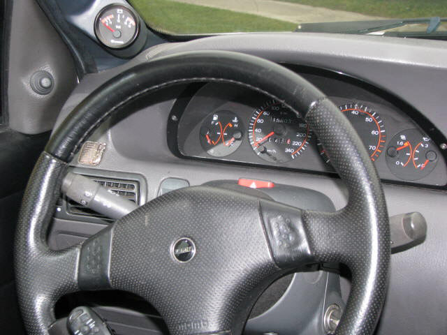

No to dokładnie taką mam
> Znalazłem coś takiego i się zastanawiam nad nią.
A tak szczerze - w czym ona lepsza od seryjnej?
Podoba się bardziej i jest wygodniejsza w dotyku.
Ojciec ma brave z taką kierą więc wiem.
