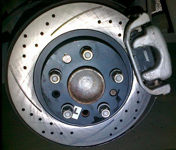

wymieniłem dzisiaj tarcze i klocki.
W przeciwieństwie do przodu, aby odkręcić jarzmo trzeba mieć nasadkę torx E18 (z przodu E20). Do tego klucz 13 i 15 aby odkręcić zacisk.
Kupiłem tarcze Mikoda o symbolu 1632 (278mm, lite) te najzwyklejsze. Do tego klocki TRW GDB1638.
Jedyny zonk przy tym zestawie był taki, że z nowych klocków nie pasowały te blaszki bo były za szerokie i musiałem dać stare.
Kilka fotek:

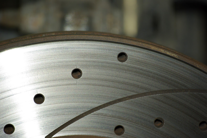

> sporo osób stosuje tarcze Mikody... ja niestety się na nich zawiodłem w Stilo - kiedyś dokładnie
> opisywałem z fotkami:

Poczytaj trochę o tych tarczach - to chyba najbardziej pękające wiercone tarcze, jakie można zanabyć sciana.gif. Może zmienili technologie/dostawców, jednak ja bym tego nie kupił.

Klocki jakie założyłeś są do wersji 200 KM i 150 KM ale z tarczą wentylowaną z tyłu.... dlatego blaszki nie pasowały - po prostu masz węższą tarczę nie wentylowaną i inny zacisk... Same klocki da się założyć do tyłu z 200 KM wersji old.gif
też mi się tak wydaje, ale to widocznie muszą mieć błąd w katalogach w sklepach, bo dobierane było po Croma 120KM, tarcza 278mm na tył.

Co do wierconych to większość (poza brembo oro) pęka przy nawiertach wink.gif

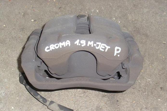

czy zacisk z fotki jest do 305mm?
