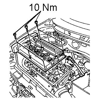

Co do śrub z jakim momentem je dokręcać i czy ważna jest kolejność?

Jaki moment nie wiem, kolejność jest ważna.
10NM

tylko kup odpowiednia uszczelke, a nie tylko taka co po obwodzie uszczelnia, poprzeczne uszczelki sa jeszcze wazne
(takie dwa dodatkowe paski w srodku)
