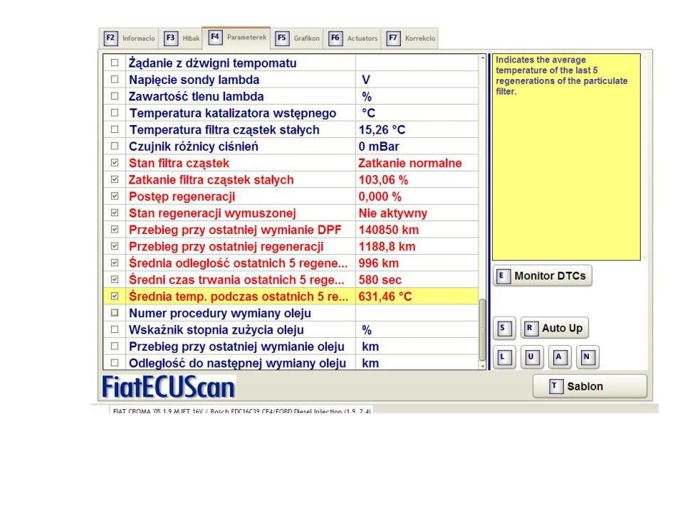

Jutro podlacze FES i zobacze ile tego jest.
Od wypalania najechane mam 300km, wiec wg teorii powinienem miec ok 40-50% zapchania.
Srednio 10% na 85-100km sie zapycha w miescie

Tak, to możliwe. ECU w złych warunkach (zimny / niedogrzany silnik, krótkie trasy, przerwane wypalania) nie może wypalić DPF. Może nawet być 120% zatkania filtra! Potem zapali się kontrolka i trzeba jechać szybko na autostradę, jak się nie wypali przez 20 km, to będzie problem i trzeba wypalić serwisowo. Przy dobrych warunkach, filtr może się wypalić już od 80% zatkania.
> Żeby to jeszcze 100% było , ale FES podaje że jest nawet ponad .
> Prawie jak dawno temu 150% normy
100% to pewna umowna wartość zapchania filtra DPF. Na dodatek różne wersje oprogramowania ECU, w różny sposób interpretują stopień zatkania filtra i w innych warunkach potrafią wszcząć procedurę wypalania. FES wskazuje prawidłowo.

- Filtr może mieć zapchanie według różnych odczytów FES-a i Examinera ponad 100% ... nawet 150% ale i tak nie jest w pełni zatkany ( bo by się spaliny nie miały jak wydostać z silnika ) tylko różnica ciśnień przed i za filtrem przekracza dopuszczalną normę.
- Filtr można wypalić do max .... no właśnie ilu 7% ?
Nie wiem, trzeba by monitorować FES`em dziewicze wypalenie grinser006.gif.
