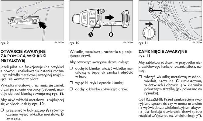

W Cromie nie ma żadnych cycków, stan zamknięcia/otwarcia sygnalizuje diodka na przyciskach od sterowania centralnym zamkiem, samochód można zamknąć i otworzyć z pilota w kluczyku lub wspomnianymi przyciskami.

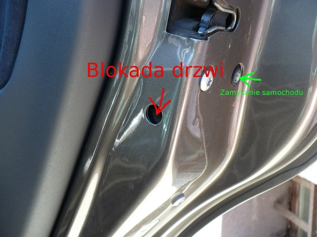

Awaryjne otwieranie opisał już kolega, natomiast zamykanie odbywa się przy pomocy grota awaryjnego lub szerokiego śrubokręta, po otwarciu drzwi widać takie plastikowe pokrętła, w które da się włożyć i przekręcić grot, z bagażnikiem nic się nie robi, żeby go zamknąć bo klamka jest elektryczna, więc bez prądu nie da się otworzyć bagażnika.
Pozdrawiam BAS
> ... natomiast zamykanie odbywa się przy pomocy grota awaryjnego
1. te platikowe pokrętła w tylnych drzwiach służą do zabezpieczania drzwi przed otwarciem od środka przez dzieci. Jeśli je zablokujesz, to masz taki radiowóz zlosnik.gif - tył otwierasz tylko klamką zewnętrzną (jeśli centralny jest odblokowany)
> przez dzieci. Jeśli je zablokujesz, to masz taki radiowóz - tył otwierasz tylko klamką
Przejdź się do samochodu i wytłumacz mi po co są w przednich drzwiach. Korzystałem z tych "pokręteł".
EDIT: Mówimy o dwóch różnych pokrętłach:
