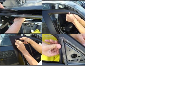

Przygpda z uszczelkami ciag dalszy.
ASO sie poddalo. TTM wymienili mi uszczelko prowadnice szyb.
A szyby jak swiszczaly tak swiszcza angryfire.gif Pozaklejalem tasma i robilem testy. Nadal swiszcza. Po rozebraniu tapicerki nei znalazlem niczego co mozna poprawic. Panowie co robic?
