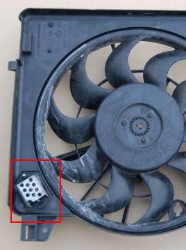

a może któryś z kolegów wie, czy w moim aucie za obroty wentylatora odpowiada ECU czy Rezystor\Opornica i gdzie to ewentualnie mogę szukać?
Ecu steruje dwoma przekaźnikami, które puszczają prąd albo bezpośrednio, albo przez opornik, który jest przy wtyczce wentylatora.
Jesteś pewien, że przez opornik który jest przy wtyczce?
Zobacz na ta fotkę, Wyjąłem wiatrak i za tą blaszką zaznaczoną na zdjęciu jest tylko jedna spirala i jeden termowyłącznik na wypadek gdyby spirala osiągnęła za wysoką temperaturę - takie niby zabezpieczenie przeciw pożarowe - przeczytałem to na innym forum ale dotyczyło innego auta i nie jestem pewien czy to prawda.
Plis daj znać jak wiesz coś więcej.

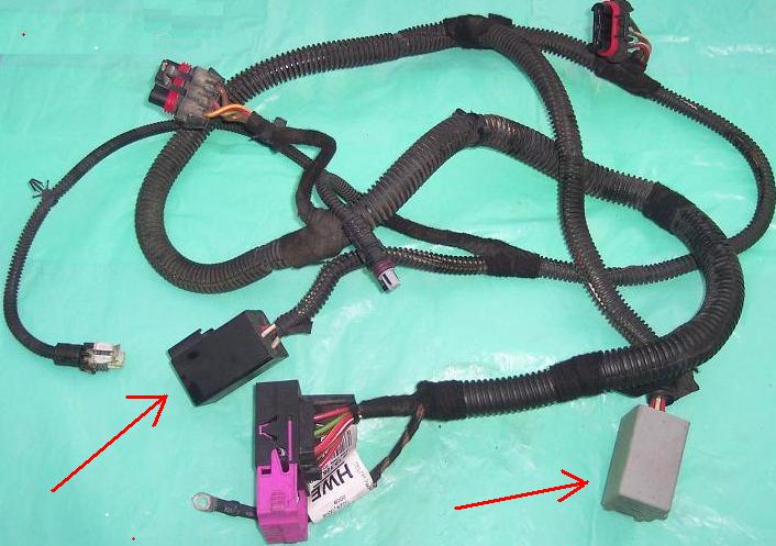

Ponadto na poniższym zdjęciu jest cała wiązka. Byłem przekonany, że za biegi wentylatora odpowiadają właśnie te przełączniki, które zaznaczyłem.
Wszystko się zgadza. Te przełączniki, które zaznaczyłeś to właśnie przekaźniki, którymi steruje ECU. Pierwszy bieg idzie przez opornik, drugi bezpośrednio na wiatrak.
