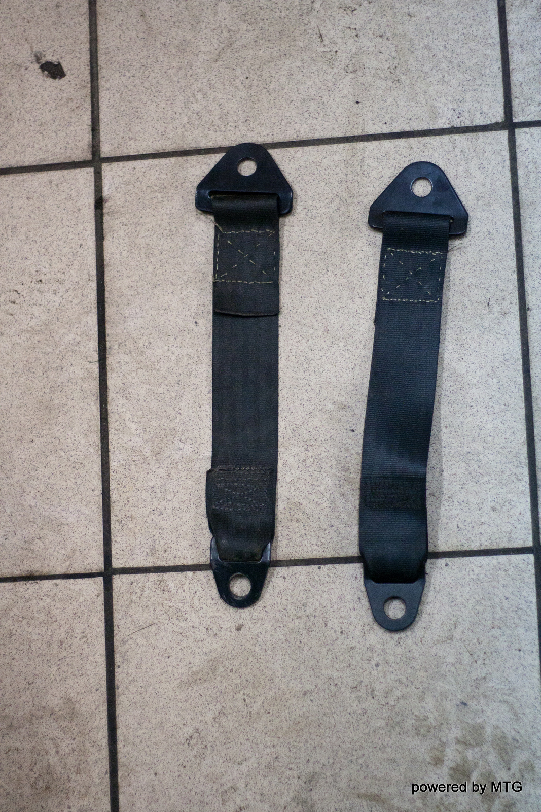

Możesz wkleić jakieś foto poglądowe halt pasów? jaki materiał i czym połączone?
Mam tylko takie
Zrobione z pasów bezpieczeństwa.
Mocowane jedną stroną do podłużnicy, a drugą do dolnej śruby amorka.
Postaram sie jutro obfocić jak to wygląda.
