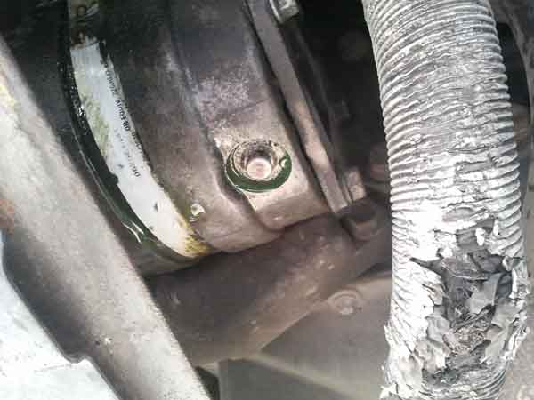

Witam, poci mi się sprężarka klimy na łączeniu korpusu, model delphi 5295, jak zdemontować sprężarkę? Ewentualnie czy ktoś ma namiary na porządny serwis który by mi to od ręki zrobił (uszczelki kupię sam we własnym zakresie)
Odłączyć przewody z chłodziwem, kabelek od sprzęgła i odkręcić sprężarkę od wspornika.
Da się zrobić to pod domem? Jaki pasek wieloklinowy należy zastosować by jeździć bez sprężarki? Jakim kluczem luzuje się pasek? Szukałem manuala ale wszędzie są tylko sprzęgła.

Da się, choć jest jedna trudność.
Przydałoby się osuszyć układ w jakimś zakładzie, a nie wywalać czynnik w powietrze, ale to już zależy od Ciebie.
Długi na 1530mm (zakładam, że masz wspomaganie kierownicy).
Bodaj że 15.
Kluczem luzujesz napinacz i zdejmujesz pasek. Tu jest właśnie ten problem, bo żeby go wymienić trzeba odkręcić łapę silnika, a to wymaga podparcia silnika lewarkiem, albo podwieszenia.
Odkręcasz wkręt mocujący węże do sprężarki.
Potem odkręcasz 3 śrubki od strony koła pasowego i 3 od tyłu mocujące sprężarkę do stelaża.
I gotowe.
Pamiętaj o zachowaniu oleju ze sprężarki, żeby po naprawie wlać go z powrotem.
