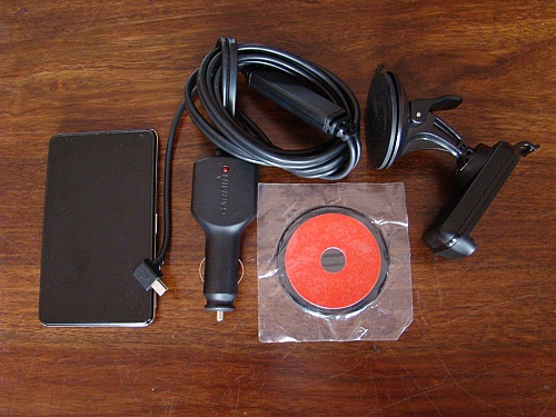

Denerwuje mnie luźno zwisający kabel zasilania GPSa idący po desce i pomyślałem, że może zrobię jakąś przeróbkę.
GPSa mocuję zwykle w środkowej części szyby i z przyzwyczajenia wolałbym go tam zostawić. Pomyślałem, że kabel mógłbym przeciągnąć jakoś z tyłu wpinając się bezpośrednio do zasilania fabrycznego gniazda i wychodząc gdzieś w okolicach szyby... Może udałoby się wykorzystać do tego zaślepkę (kopułkę) po czujniku nasłonecznienia.
Jest szansa żeby taką operację jakoś przeprowadzić? Czy wyjęcie radia coś pomoże w dostępie?
Niestety kabel jest dość gruby i tylko jego ostatnie 10-15cm jest cieńsze... Dodatkowo kabel ma wbudowany element do wpinania anteny dla odbioru komunikatów drogowych (czarny prostokąt na kablu).
Zdjęcie pożyczone...
A może lepiej (ze względów montażowych) kierować się z zasilaniem w kierunku lewego, przedniego słupka? Najwyżej GPSa tam bym zamocował.

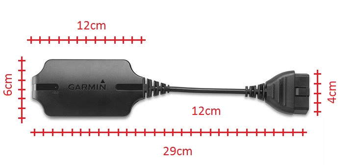

PS. Gdzie znajduje się złącze OBD II? Myślę nad podłączeniem sobie takiego gadżetu EcoRout HD. Zmieści się takie coś w rejonie złącza w Bravo?

OBD II masz przy bezpiecznikach i przekaźnikach, na lewo od kolumny kierownicy. Do odkręcenia trzy śruby aby zdjąć osłonę z kieszonką. Co do grubości kabla do GPS'u, to jest chyba zwykły wtyk mini USB? Jeśli tak to zawsze możesz zastosować inny, przeprowadzić do konsoli i wpiąc w port USB / gniazdo zapalniczki.

Stacja dokująca (uchwyt aktywny GPS) ma wejście mini USB, ale sam kabel spełnia tez funkcję anteny do odbioru sygnałów drogowych TCM.

Jeśli to jest mini usb, to powinieneś móc zastosować przedłużacz z wtykiem żeńskim na jednym, a męskim na drugim końcu. No chyba że małe żółte rączki wymyśliły jakiś patent zlosnik.gif

Okazuje się że nie można ot tak sobie dać przedłużacza. Antena nie działa wtedy poprawnie i trzeba dać jakiś opornik (info z forum Garmina).
Wczoraj zdjąłem zaślepkę z czujnika nasłonecznienia i mam tam jakąś zieloną kostkę przygotowaną jakby pod podpięcie jakiegoś elementu. Chyba skieruję się z instalacją jednak na lewy, przedni słupek...

Zmieścić to się zmieści,ale jak będziesz chciał to podłączyć to musisz wykręcić trzy śrubki(tak jak napisał jeden z kolegów)bo zostawienie tego w gnieździe raczej nie wchodzi w grę,ponieważ jest tam cały czas zasilanie i po dłuższym postoju auta może rozładować akumulator frown.gifNo chyba ,że jest to takie mądre i samo się rozłącza gdy silnik nie pracuje smile.gif

To jest do montażu na stałe (w zestawie są opaski zaciskowe i dwustronna taśma klejąca), więc nie powinno rozładowywać akumulatora. Jest tam na tyle miejsca, żeby zmieściło się coś takiego? Wymiary szacunkowe...
Zmieścić to się zmieści,ale widziałeś TO ?
Nie ma tam naszego Bravo,a to dlatego,że w naszych jest komunikacja CAN wyprowadzona na inne piny,wiec u Ciebie to nie będzie działać frown.gifChyba,że zastosujesz adapter.

Widziałem. Dlatego napisałem maila do supportu Garmina, jeszcze mi nie odpisali... Myślałem, że po prostu lista jest niezaktualizowana.
