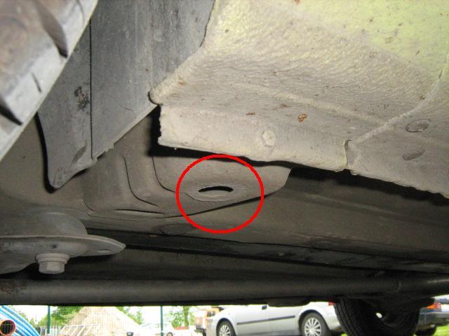

pytanie o numer zaślepki w eperze, wg foto
hej,
zauważyłem ostatnio z kanału, że brakuje mi dwóch zaślepek w podłodze.
za cholerę nie mogę ich znaleźć w eperze.
> A one tam poinny być
są wg mnie ślady, że chyba były.
te obwódki dookoła otworu.
nie mam niestety innej pandy na parkingu aby sprawdzić.

a moze zmierz srednice i wybierz sie do hydraulicznego - tam bywa spory wybor gumowych zaslepek/korkow wszelkiej masci?
Tam nie ma zaślepek .Jak się montuje samochód na produkcji to za te otwory jest przymocowany do zawieszek .

w swojej tez to kiedys zauwazylem, ale w ASO nie umieli dobrac nic, dodatkowo twierdzili, ze fabrycznie ich tam nie ma - sprawdzilem w 2-3 nowych autach w salonie i tez nie mialy, wiec ja odpuscilem
W mojej 2007 też nie ma...
Te otwory to ''otwory technologiczne '' na zawieszkę w tyskiej fabryce smile.gif
Jak już piszecie o tych uszczelkach w podłodze, to jeżeli ktoś ma auto z początku produkcji, to radzę sobie pozaglądać pod te zaślepi, bo prawdopodobnie będzie się tam czaić już lekka rdza. Ogólnie to te zaślepki gumowe są zupełnie bezsensu, przyczyniają się właśnie tylko do powstania rdzy... Ja w tym miesiącu zakonserwowałem sobie całą podłogę Bitgum-em. Według mnie najlepszy specyfik, ponieważ nie zasycha na kamień jak pozostałe i przez to nie robią się pęknięcia i nie odpada. Guma cały czas jest lekko plastyczna.
