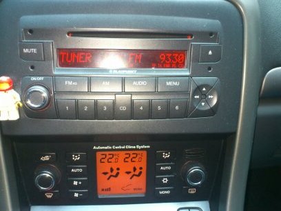

potwierdzam, można po zmianie przodu zalożyć radio od innego modelu. Ja mam z Idei. Tylko Panda, Idea mają pomarańczowy wyświetlacz oslabiony.gif. mp3 hula, pamiętaj o kodzie.

Ten panel przedni pasuje p&p czy wymagane są głębsze przeróbki (jakieś wycinanki, szpachlowanie, malowanie)?
trzeba przełożyć wnętrze z wyświetkaczem do mordki z cromy i zależy jakie jest połączenie panelu z radiem. Generalnie nie ma dużo problemów. 270751858-jezyk.gif żadnego szpachlowania czy malowania, najwyżej małe wycinanki. biglaugh.gif

A będzie to działało to działało z resztą np. kierownicą wielofunkcyjną, wyłączanie razem z silnikiem?
Generalnie radzę przed zakupem na ale.. upewnić się u sprzedawcy, czy działa AUX. W zakupionym egzemplarzu z przyciskiem CD na środku nie dało sie przełączyć na wejście zewnętrzne, nie działało też połączenie CAN. Musiałem odesłać.
W końcu dorobiłem przekaźnik przełączający wejście. Ale tu trzeba zaglądnąć do środka i poszukać TDA7348.
