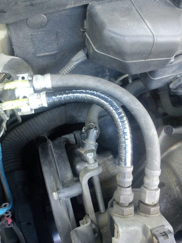

Witam Panowie, przewód zaczął przeciekać (delikatnie), przejechałem go taśmą samowulkanizującą aby dojechać do domu bez pożaru:) Moje pytanie jest następujące: macie jakieś patenty na to ustrojstwo?? to zasilanie czy powrót?? Nowy 350:)
Kup pół metra węża gumowego fi 6 lub 8 w motoryzacyjnym i dwie opaski metalowe. W 10 złotych powinieneś się zmieścić. Nie ma sensu cudować.

Przewód powrót

Jedno jeszcze pytanie: ten przewód metalowy jest jakoś łączony za nadkolem z plastikowym?? Czy trzeba do samego baku wyciągnąć??

Ja wymieniałem już w ten sposób 2 przewody - zasilający i powrotny.
Wystarczy kupić to co napisał Patre. Rozcinasz stary przewód i zakładasz na plastikową rurkę (w komorze silnika) nowy przewód z opaska metalową, z 2 strony to samo, ale na metalowy trzpień. Nie przesadzaj z siła docisku, bo przewód pęknie (wiem cos o tym ;-)
PS. Na przewodzie było coś napisane ze do oleju i paliwa czy coś takiego.
