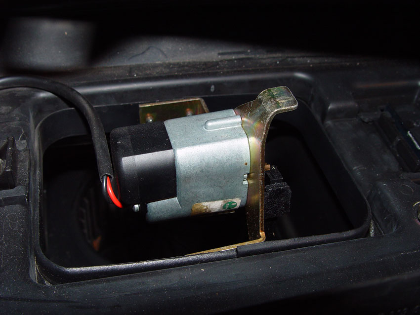

Chciałem w swoim Passacie ( 9/93 ) wymienić filtr kabinowy i okazało się że w sklepach w których szukałem są tylko "płaskie" a ja potrzebuję taki jak na zdjęciu .
Jak trafiłem do mechanika co robi też klimy to powiedział ,że taki jest nie do zdobycia. To samo potwierdzili mi w ASO VW w Gdyni ,że części tej już się nie produkuje.
I stąd moje pytanie: gdzie kupić jakiś zamiennik , jakiej firmy ,ewentualnie jakiś numer katalogowy .( orginalny VW to 357 819 638 ).
Dodam jeszcze ,że płaski filtr tam nie może być, bo jest tam silniczek który zamyka obieg wewnętrzny jak włączę klimę.

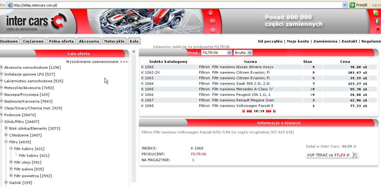

Znalazłem coś takiego...

Filtr Filtronu K1068 widziałem na rysunku w katalogu i jest on niestety płaski, ale zadzwonie do nich może "przez pomyłkę" mają również "krzywy ".
> Dzieki za odpowiedź.
> również "krzywy ".
Skoro numer części się zgadza, a filtr jest płaski to coś tu nie gra... Nie ma mowy, żeby dla dwóch różnych części zastosowano ten sam numer... W VW dwa identyczne wywietrzniki, różniące sie jedynie kolorem podświetlenia mają różne numery... Także ktoś w Inter-Carsie musiał się pomylić... Albo piszać ofertę, którą Ci pokazałem albo pokazując Tobie rysunek części...

IMO jest on "płaski", bo jest w pudełku. Po włożeniu do obudowy ułoży się w łuk.
K1068 wg katalogu Filtrona jest ok dla Pasków z 9/93 (bez względu na silnik).
