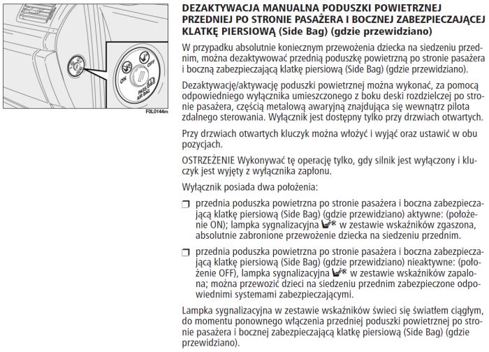

> Ja mam stacyjke do wylaczenia Airbagu
Gdzie ta ,,stacyjka'' ?
ja również mam stacyjkę
screen z manuala
