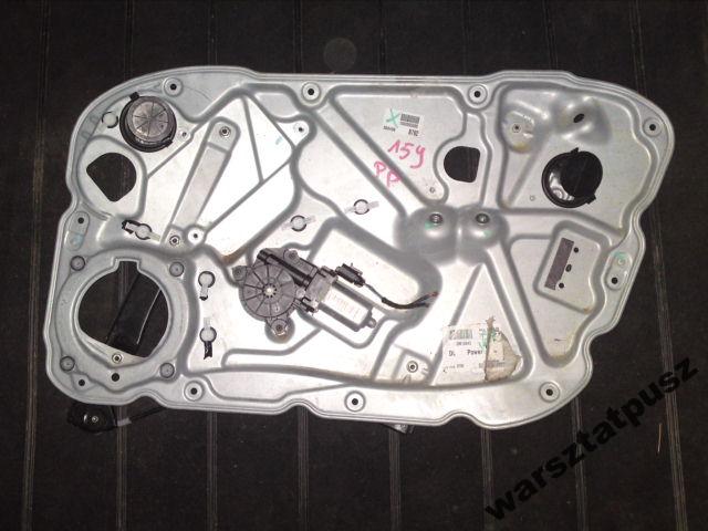

Winna jest sparciała uszczelka tej blachy:
(obazek poglądowy z allego)
Problem pojawia się zazwyczaj po deszczu, kiedy woda ścieka do wewnątrz drzwi pod uszczelką okienną.
Możliwe też, że otwory odpływowe w drzwiach są z jakiegoś powodu niedrożne.
