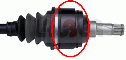

tylko w jaki sposób sprawdzić przegub - jakoś żaden sposób nie przychodzi mi do głowy hmm.gif
Dość łatwo. Podnosisz koło (kierownica na wprost), łapiesz za obie części przegubu i próbujesz wzajemnie obracać. Jeśli przegub ma luz to go wyczujesz.
czyli z polskiego na nasz, łapie za ośkę o tarczę i próbuję w przeciwne strony je obracać... wink.gif
rozumiem, że dobry przegub nie powinien mieć żadnego luzu...

No i kicha, przegub od strony pasażera nie ma wogóle luzu za to przegub kierowcy już tak tylko, że stuki przy skreconych kołach na moje ucho dochodzą z prawej strony a nie lewej...
Co jeszcze moze powodować stuki tylko przy skreconych kołach i delikatnych "nierównościach" niewiem.gif

Sprawdzałeś oba przeguby na półosiach?
Stukać może też amortyzator.
chodzi ci o przegub wewnętrzny?
jak go sprawdzić, bo nie wiem czy dobrze to zrobiłem ...
> jak go sprawdzić
Tak samo jak zewnętrzny, z tym że trzeba mieć na względzie dwie rzeczy:
przegub ma kompensację wzdłużną, więc luz (i to rzędu kilku cm) osiowy jest normalny,
przegub może mieć luz promieniowy w wejściu do skrzyni i TTTM.
Nie może mieć natomiast luzu kątowego.
czyli zapinam bieg i krece kołem w lewo prawo i nie powinno dac się zakrecic kołem jeżeli nie ma luzu?
Zakręcić się da z pewnością, przez luzy w samej skrzyni. Trzeba złapać obie części przegubu rękami.
jakoś tego nie widzę aby złapać obie części przegubu wewnętrznego bez jego demontażu ze skrzyni niewiem.gif
hmm.gif, dlaczego?
Nie musisz trzymać mocno. Jedną ręką za połówkę z czopem wchodzącym do skrzyni, a drugą możesz za półoś.
> , dlaczego?
> półoś.
ubzduralo mi się że z obu stron muszę złapać za ośki tzn. oske i czop mlot.gif
