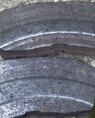

Co może być przyczyną takiej usterki tj nieprawidłowego zużycia się tarcz i klocków jak na fotkach. Problem dotyczy strony wewnętrznej tarcz, po stronie zewnętrznej wszystko jest prawidłowo. Auto to corolla E11, tłoczki w cylinderakch pracują prawidłowo, jedna prowadnica zacisku była trochę zatarta, ale w drugim hamulcu była sprawna a efekt i tak wystąpił na obu hamulcach.
Zaśniedziałe prowadnice, zanieczyszczone mocowania klocków hamulcowych, mało jeżdżony samochód, zbyt łagodne obchodzenie się z hamulcem.

Wymienić tarcze, lub, jeżeli są mało zużyte, przetoczyć. Założyć nowe klocki, wcześniej porządnie zweryfikować zaciski hamulcowe.
Po poskładaniu hamulców nie oszczędzać ich i po prostu intensywnie ich używać. Raz na kilka hamowań porządnie depnąć na pedał aż do granicy przyczepności kół. Wówczas tarcze i klocki będą się równomiernie zużywały całą swoją powierzchnią roboczą.

Tutaj to jednak trochę dziwnie wygląda, za bardzo symetrycznie . Zatarte prowadnice nie dają takiego efektu, to są zbyt regularne krawędzie. Nie wiem jak jest zbudowany układ mocowania klocków i jarzma zacisku, ale nie zdziwił bym się, jak ktoś poprzednio zjechał klocki do blachy i dalej tak jeździł, wyharatał tarcze fragmentem elementu mocowania albo czujnika itp. Po wymianie samych klocków już tak im zostało grinser006.gif.

Nie nie. Nic takiego nie miało miejsca. Auto faktycznie mało jeżdżone i raczej normalnie hamowane.

A dlaczego tylko wewnętrzna strona?
Połączenie-korozja+mało używany samochód. Niestety w wielu autach z systemem hamulcowym tarczowym z tyłu stosuje się małą siłę. Dlatego się tak dzieje.

To są przednie hamulce.
