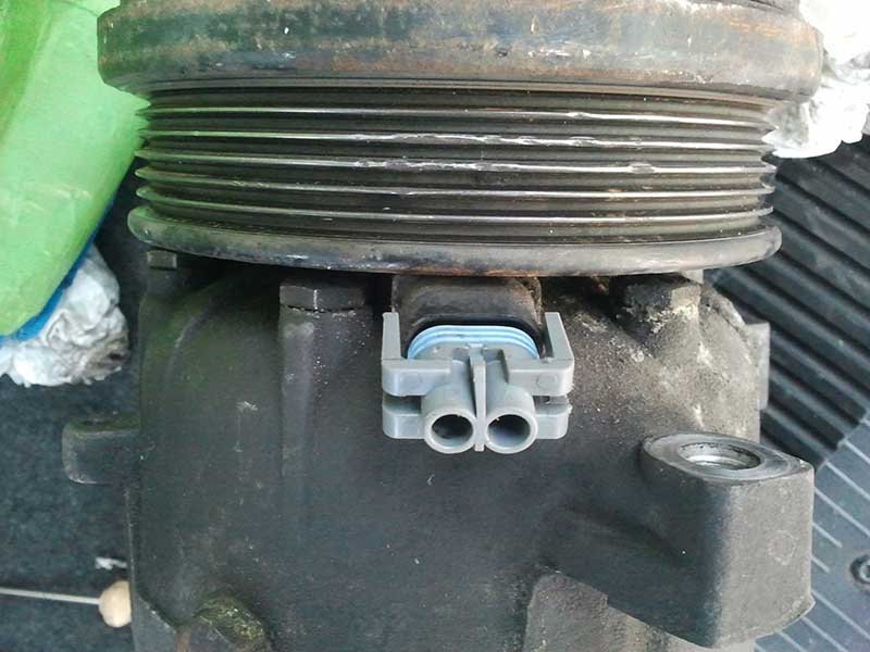

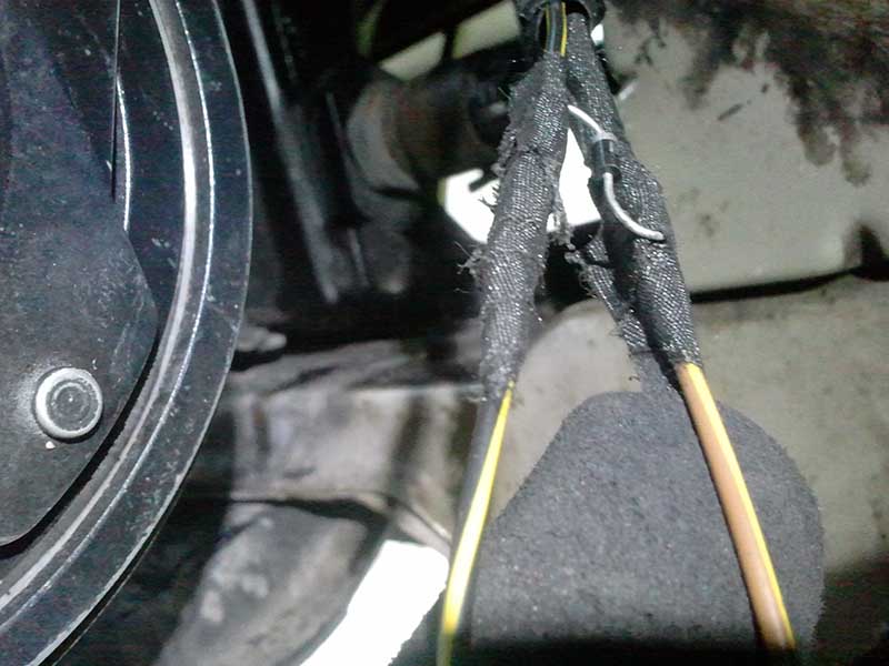

Witam, pisałem już w dziale klima, ale zależy mi na czasie bo upał jest jak sto nieszczęść. Podczas wymiany kompresora z wtyczki wylazły przewody, czarno-żółty i brązowo-żółty, wtyczka ma oznaczenia A i B, przewody łączy dioda. Podejrzewam że nie ma znaczenia który kabelek idzie. Ale nie chciałbym niczego uwalić. Jakby ktoś zajrzał pod autko i sprawdził jakie ma kabelki byłbym wdzięczny.
A u jeszcze widok sprężarki z wtyczką

Miernik w łapkę i sprawdź w którą stronę przepuszcza prąd na sprężarce, a potem sprawdź gdzie jest +12 przy włączonej klimie i wszystko jasne.
Przy okazji - ja nie widziałem u siebie tej diody na kablach - to jakaś samoróba?
Tą diodę to lepiej przylutuj na giętkich przewodach, tak jak jest zdrutowana długo nie pociągnie.

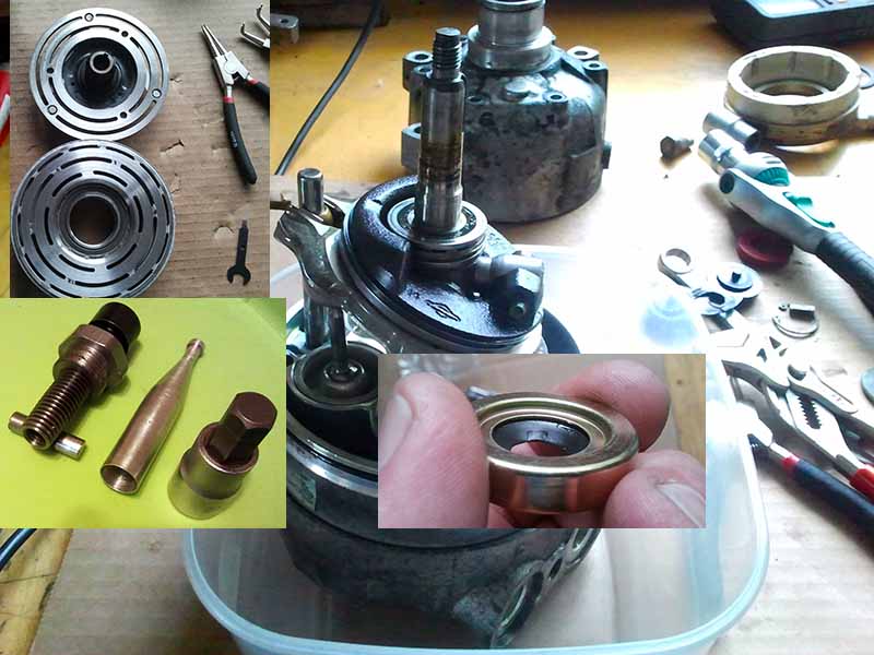

Dzięki wszystkim za zainteresowanie, już niedługo przedstawię tutorial jak zregenerować i wymienić sprężarkę w Astrze F
