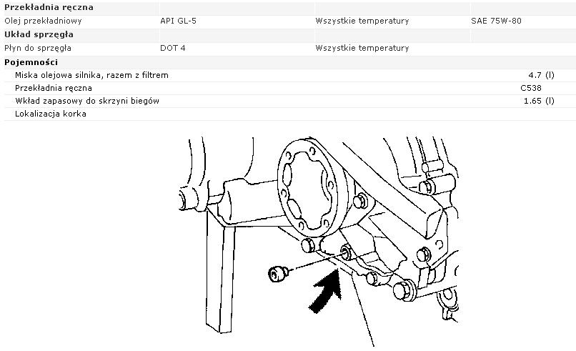

Kolega który chce wymieniać olej ma JTD - tej skrzyni się na żywo nie przyglądałem - gdzie ma korek - na zdjęciu wynika że z boku obudowy. Jeśli jest się nadgorliwym można szukać korka na obudowie mechanizmu różnicowego - mówimy ciągle o przednionapędowych. Mechanizm różnicowy ma koło talerzowe, które jest największe i w wielu przypadkach ma niżej obudowę niż cała skrzynia - tam może zawsze zostać troszkę oleju (skrzynia z mechanizmem ma wspólny olej - ciągle mówimy o przednionapędowych) przy ściąganiu półosi ze skrzyni warto spuścić olej.
Ja bym osobiści olał temat dla max 100ml - jeśli producent zaznacza który korek jest korkiem spustowym oznacza, że godzi się na ewentualne ilości starego oleju pozostawionego wewnątrz skrzyni, 270751858-jezyk.gif

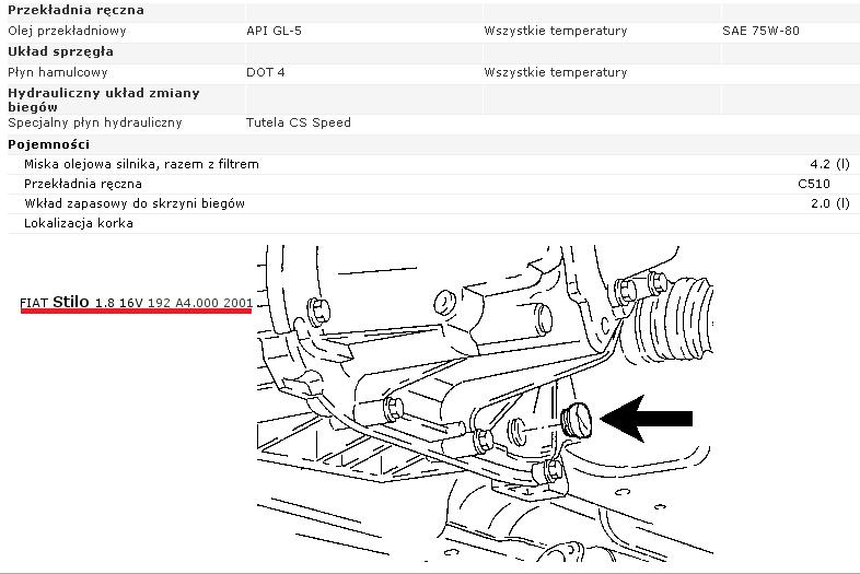

Sprawdziłem dla 1.8:
