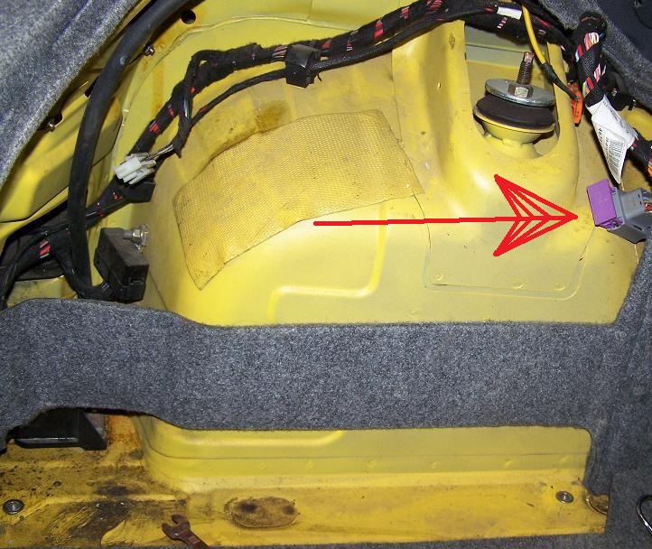

po lewej stronie za nadkolem z tyłu masz okablowanie (dodatkowa puszka z przekaźnikami i bezpiecznikami - do m.in. sterowania fotelami elektrycznymi itp.) tam chyba znajdziesz bezpośredni + z aku.

jeśli po prawej to od czujników parkowania
mniejsze to tez od czujników, centralny od wlewu, instalacja pod AIRBAG wyłącznik tylnych poduszek w kanapie i jedna mała podwójna do dziś nieodgadnięta przez AK

> do haka holowniczego może ?
po prawej stronie to raz
i za mała - dwu piniowa

A tu dla kolegi skrzynka za nadkolem:

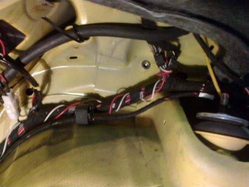

A tu wtyczki od czujników:

to jest wtyczka rzeczywiście związana z hakiem holownicznym, wpina się ją do kompa od parktronika i jest na niej podawane napięcie w momencie gdy mamy podpietą przyczepę tak by wyłączyć wtedy czujniki parkowania.
Czy ten moduł parktronika jest mocowany tuż nad rewizją do żarówek tylnej lampy? I masz może gdzieś zdjęcie jak mocowany jest głośnik?
