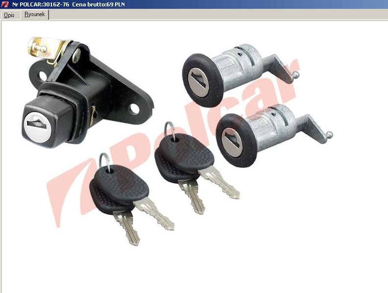

Może ktoś w ekipy wrocławskiej wie gdzie od ręki i niedrogo dostane komplet wkładek?

odmrażacz w płynie i to co zostało z klucza
komplet wkładek /5szt./ kosztuje około 80-100PLN
