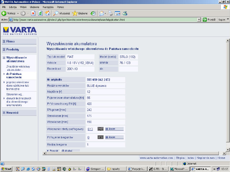

no i poszliśmy do sklepu zanabyć drogą kupna akku...najpierw pomierzylim coby nie kupić nie pasującego rozmiarami...wg katalogu centry do stilo wchodzi akku:
MODEL / POJ. / PR.ROZR. / DŁ. / SZER. / WYS.
CF07 / 75 / 760 / 278 / 175 / 190
CP19 / 74 / 680 / 278 / 175 / 190
VARTA zaś pokazuje:
SILVER dynamic / 63 / 610 / 242 / 175 / 190
BLUE dynamic / 60 / 540 / 242 / 175 / 190
pierwsze pytanie dotyczy wielkości akumulatora:
patrząc na obudowę akku nie widze szans aby centra w ogóle się zmieściła...varta raczej powinna bez problemów...dobrze myślę?
drugie dotyczy wszystkich możliwych prądów:
jakie powinny być? zbliżone do wartości podanych przez katalog CENTRY czy VARTY? no bo rozumiem, że rozmiarami i prądem to mogę także inny dobrać z katalogu centry...
tylko właśnie jaki w końcu on ma być...jakie wymiary w końcu i jakie parametry?

na drugiej już byłem - dla tych którym nie będzie się chciało wejść to jest storna z wyszukiwarką akku marki exide-centra...
i tu jest zonk z rozmiarami...
bo jak rozumiem i jak czytałem już inne topici to do jtd ma być ponad 70AH i coś koło 680 rozruchowego...tylko w rozmiarach podanych w mojej wypowiedzi wyżej i wg centry raczej nie wejdzie...a nie wejdzie dlatego, że na dole tam gdzie akku stoi z prawej strony jest taki klocek który ogranicza miejsce dla akku i powoduje że on tam nie lata na zakrętach...a w oryginale stoi tam na szerokość coś koło 240mm...a w tej wielkości nei ma pow. 70AH...czyli co zostaje mi wizyta w ASO???
