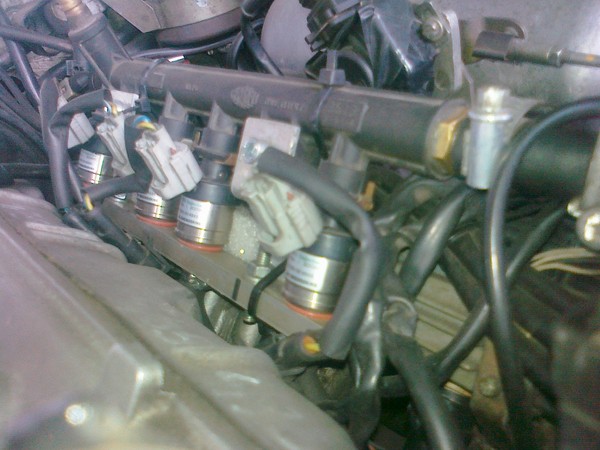

A co powiecie na taki patent?
W moim bolidzie miałem zainstalowane wtryski hana (nieb) w dedykowanej listwie
Aby zmniejszyć długość wężyków (z 15 do 4 - 5 cm) wymyśliłem taki oto patent:
Wtryski zostały zamontowane w odpowiednio przystosowanej listwie benzynowej.

Miej jednak świadomość, że ktoś bardzo kumaty i jednocześnie bardzo upierdliwy może się do tego przyczepić, bo listwa zapewne nie ma nabitej zgodności z "gazową" dyrektywą 67R-01.

Ano nie
ale pracuje przy o połowę niższym ciśnieniu niż przy benzynie, a wtryski siedzą idealnie w gniazdach na zaczepach od wtrysków benzynowych.
Musiałem też zmienić gumy uszczelniające wtryski w listwie na takie jak w oryginalnej listwie z cromy.
A sama listwa pochodzi z Punta2 z silnikiem 1,2,

Ladnie wyszlo,ale mozna kupic dedykowane trojniki do hany (taka wersja dla leniwych cool.gif)

ale takie szerokie?
tak by bezpośrednio trafiały w kolektor ssący?
bo mnie właśnie o to chodziło.

A jak z przepustowością tej konstrukcji przy pełnej mocy?
jest ok - ma usunięty oryginalny króciec wejściowy, nagwintowany tam otwór 3/8' i wkręcony tam odpowiedni króciec.
