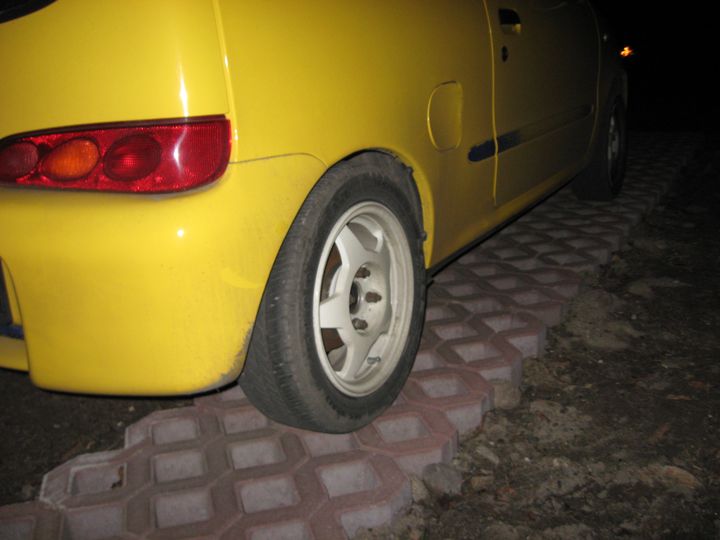

Potem
i w koncu
Ale dobijalo i darło ranty bo dystans 16mm był i puchar amor.
Szybko zmienilem zawias na gwint FK z jednym cieciem z tylu. Jest idealnie ok.gif
