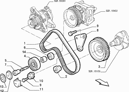

Mam problem z paskiem alternatora. Po dluzszym postoju, zaraz po uruchomieniu silnika przez moment slychac pisk. Na 99% obstawiam pasek alternatora.
W zwiazku z tym mam pytanie, czy naciag paska jest realizowany wylacznie przez napinacz (nr 4), czy mozliwa jest regulacja naciagu paska poprzez srube regulacyjna? Silnik 1.6 16V
Czy ktos mial podobny przypadek i czy byla potrzeba wymiany paska wraz z napinaczem?

Od spodu jest śruba regulacyjna. Niestety trzeba wejść pod auto - najazd lub kanał. Rolę napinacza pełni sam alternator, natomiast śruba regulacyjna pomaga wykonać regulację.

Na 100 % piszczy ci rolka napinająca ten pasek
ja regulowałem altkiem w 1,6 jest tam sruba do naciągu
rolką to tez mozna ale do pewnego stopnia
