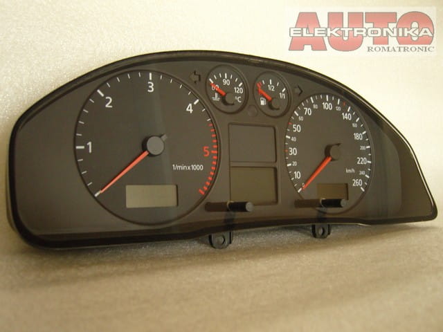

Mam pytanie czy orientuje się któryś z kolegów czy takie o to zegary
będą pasować p&p zamiast takich?
Chodzi mi przede wszystkim o to czy będzie prawidłowo (lub w ogóle wskazywać ) pokazywać temperaturę, ilość paliwa, prędkość itd., i co z kontrolkami?
Napewno brak FIS, ale bez tego moze by sie obeszło.
W zegarach jest IMO i potrzebujesz PIN, albo kogos z vagtacho zeby to ruszyło

Dlaczego chcesz wywalać fis??? Musisz zobaczyć czy masz u siebie can. Ale po zegarach stawiam że tak.
nie wygląda mi żeby miał FIS... górny element to nie "monitorek" a raczej jego zaślepka...
CAN w 2000r???? niepełny może TAK, pod warunkiem, że ma ten FIS...
jak się mylę proszę o szczegółowe informacje...
Te zegary które są w aucie mają fis, ale są popsute - czasem pokazują prędkość, obroty, ilość paliwa i temperaturę, a czasami są zupełnie "martwe".
Zegary były już u majstra zrobił ale gwarancji nie dał na to.
Przez jakiś czas było ok, ale później na nowo to samo.
Te zegary z fis są dość drogie, a tych przed liftem jest od groma i są tanie.
I dlatego jestem ciekaw czy jak się połączy te zegary bez fisu to czy będą pokazywały podstawowe informacje wink.gif

Wysłałem Ci na priv... bebechy z 1/2 fis mam...wystarczy przełożyć do swojego i będzie śmigał...
