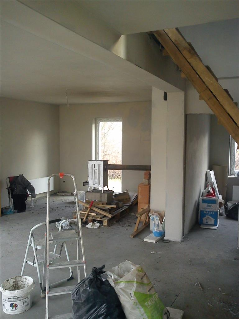

widok z natury z jadalni sprzed dwoch-trzech tygodni
> ładnie jest! Nie trzeba psuć!

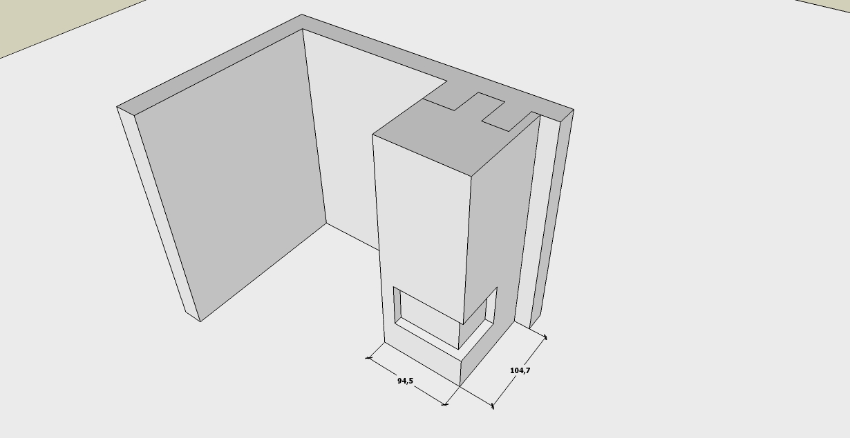

tak to chca rozegrac, oczywiscie rzezbienie z pionami wentylacyjnymi bedzie
