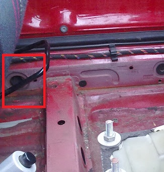

Jak nie miałeś seryjnie linki otwierania klapy to nie masz nitów do których przykręca się tą dzwignie
ja raz w pewnym cento od wewnątrz progu wsunąłem śrubę i od zewnątrz przy dźwigni skręciłem nakrętką, innego pomysłu nie mam na tą rączkę
jak dobrze pamiętam to rączkę przykręca się mniej więcej przy tym otworze, ale jest późno i mogę się mylić grinser006.gif
> się mylić
okragla ramka
> a nie raczej przed fotelem
> okragla ramka

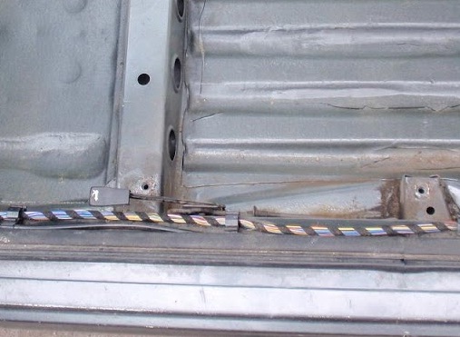

nie, nie, tak jak napisał Steffan, tuż za tym wzmocnieniem się przykręca, a następnym okrągłym otworem przepuszcza się linkę
puszczasz go progiem (przekładasz przez otwór okrągły pokazany na zdjęciu wyżej co chłopaki pokazali) musisz ściągnąć boczek pasażera i umocować linkę najlepiej plastikową opaską do wiązki - ja tak zrobiłem i u mnie gitez jest smile.gif
Miras_MM dobrze pokazał. Zaraz przy fotelu przykręcasz tak jak opisał Stefan a linke prowadzisz tak jak idą kable i ściągasz tylną lewą lampe żeby przeprowadzić linkę do zamka przez otworek przy samym zamku. Zaczepiasz i cieszysz się otwieranym bagażnikiem ze środka grinser006.gif czyli od początku smile.gif
Odkręcasz fotel kierowcy, męczysz się z przełożeniem śrubek przez otwory do mocowania rączki, przykręcasz rączkę (śruby nie za długie bo fotela nie zmieścisz), ciągniesz linkę od rączki w zdłuż kabli idących do progu, ściągasz tylny boczek, dalej ciągniesz linke wzdłuż kabli do tylnej lampy, odkręcasz lampe, przeciągasz linkę za lampą do otworu na pasie tylnym zaraz przy zamku, przykręcasz zatrzask razem ze sprężynką, przyczepiasz linkę, składasz wszystko z powrotem i się cieszysz że zrobiłeś wszystko sam smile.gif

No nie no tutaj gdzie zaznaczyłeś to nie bo jak byś wsiadał do auta to byś za każdym razem kopał tą rączkę, a seryjnie jest na wysokosci szyn fotela ok.gif
> tadaam
Stefan ta dźwignią co na foto to w twoim sejmu siedzi? Bo ja mam właśnie takie kubły i mi szynką przeszkadza i nie wiem jak to zrobić. Poradz coś.
Ehe, przecież to są ori szyny z ori taboretów więc tam wsio siedzi jak w serii niewiem.gif
Dobra już zamontowałem. Musiałem zdjąć szyny. Myślałem że uda się bez zdejmowania ale nje grinser006.gif
Wszystko działa jak należy, dzięki za porady.
