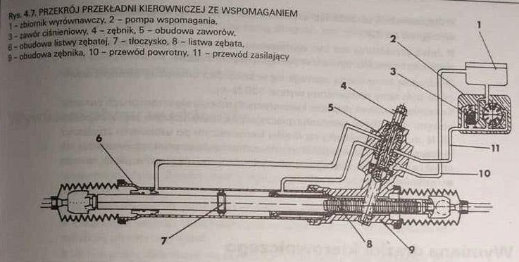

jest sobie przekładnia listwowa z Golfa 2 ze wspomaganiem. Niezbyt bardzo orientuję się jak to działa jeśli chodzi o konstrukcję ale interesuje mnie czy da się jakos zdemontować część odpowiedzialną za wspomaganie (która to stawia opór gdy pompa wspomagania nie pracuje) tak aby została nam w pełni funkcjonalna przekładnia tego wspomagania pozbawiona? Pytam bo mam w tej chwili przekładnię fabrycznie bez wspomagania ale ma ona trochę za długie przełożenie (ciężko nadążyć z kontrowaniem), a przekładnia bez wspomagania z założenia jest krótsza (a nie chcę wspomagania). Zna się ktoś na tym?
Ewentualnie może można przełożyć sam wałek z zębatką i listwę z wersji ze wspomaganiem do wersji bez wspomagania? hmm.gif

Pewnie i da radę, ale nie ukręcisz. Jakby nie trzeba było, to by nie robili dwóch rodzajów przekładni, tylko dokładali siłowniki - przecież to mniejszy koszt produkcji.
a czy to nie jest przypadkiem tak że wystarczy z wewnątrz wywalić ten element 7 - tłok - i już będzie działać normalnie po zatkaniu wężyków od pompy? zlosnik.gif
To tak samo jakbyś zostawił otwarte otwory po wężykach lub połączył je razem - nie będzie oporu cieczy. Pozostaje kwestia przełożenia - IMHO będzie się ciężej kręciło.
