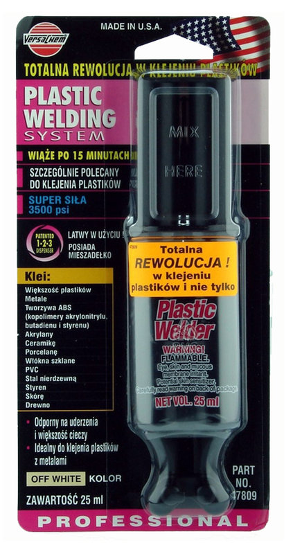

Ja polecam tego typu klej szczególnie do tworzyw sztucznych występujących w samochodzie, kleiłem nim lusterko zewnętrzne, jest świetny bo wchodzi w reakcji z podłożem i je rozpuszcza yikes.gif a jego wada to bardzo śmierdzi sick.gif Ja płaciłem za niego 20 zł ale da rade dostać za 15 wink.gif
