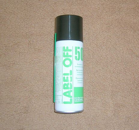

Czy takim zmywaczem:
Klik opartym na olejkach cytrusowych usunę wyzej wymienione?
Kilka lat temu wpadłem na pomysł, żeby sobie nakleić folie bezbarwną pod antenę CB.
Z czasem folia tak się utleniła, ze jak przy zmianie kół chciałem ją odkleić to odchodziła po pół milimetra.
Kupiłem taki szpej, nałożyłem na folię, poczekałem 20min i skrobaczką do szyb zdjąłem prawie z całym klejem. Zostało trochę kleju w miejscach gdzie nie dotykała stopa anteny. Tam folia była prawie Zwulkanizowana z lakierem. Myślę, ze denaturatem resztę tego kleju zmyję.
Jednym słowem polecam, zwłaszcza, ze są duże i małe buteleczki.

Jest szansa, że się uda. Papierowe etykiety usuwam podobnym produktem firmy ambersil - działa dosyć skutecznie. Do folii Toost zaproponował bardzo dobry środek.

Jak tych naklejek nie masz za dużo to mi pół buteleczki zostało.
Na naklejkę 10x15cm zużyłem jakieś 20ml.
To co zostało może być dla Ciebie.
