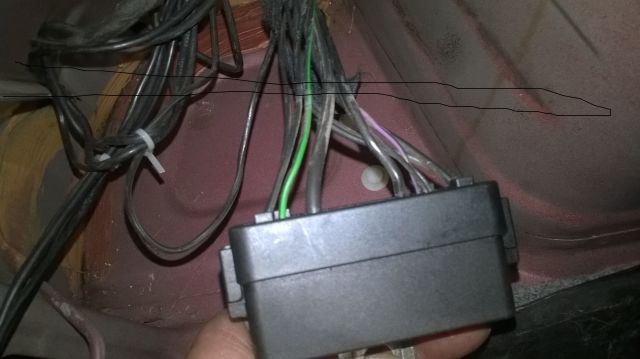

Jak to powinno być od lewego i prawego fotela przeciągnąć kable do bagażnika do skrzynki, wystarczy + i - czyli 2 kable czy coś jeszcze?
Ja puściłem 6 kabli od fotela pasażera pod obudową nagrzewnicy do fotela kierowcy. Tam połączyłem kable od CAN dwóch foteli i progiem puściłem do przodu pod CAN drzwi. Kable dwóch foteli (4+4) puściłem progiem do skrzynki bezpieczników w bagażniku i do puszki masy.
Praktycznie kable "-" obydwóch foteli można byłoby połączyć ze sobą i podpiąć gdziekolwiek do karoserii, ale i tak przy montażu pół auta jest rozkopane, a kable nie są drogie wink.gif Kable "+" w skrzynce są zabezpieczone oddzielnymi bezpiecznikami ale na upartego też można byłoby je wspólnie podłączyć i wrzucić większy bezpiecznik smile.gif
> karoserii, ale i tak przy montażu pół auta jest rozkopane, a kable nie są drogie Kable "+" w

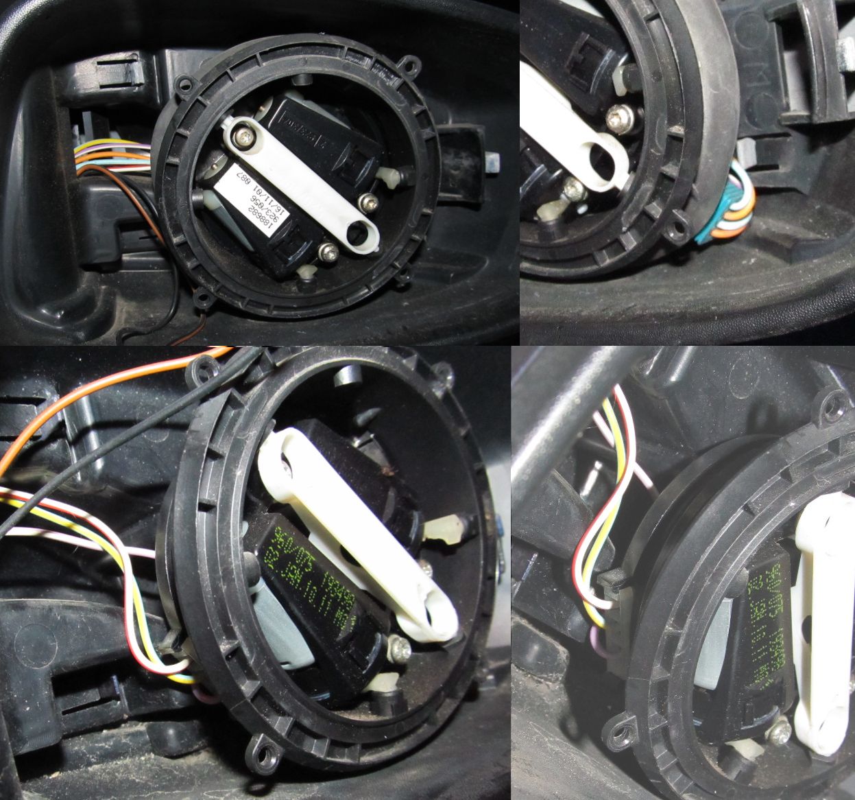

Odnośnie Twojego wczorajszego pytania:
Lusterka poznasz po ilości przewodów w kostkach:
lusterka standardowe - 3 przewody do silników + 2 podgrzewanie lustra + 2 termometr od strony kierowcy = 5 - 7 przewodów we wtyczce.
Lusterka pod elektryczne fotele- 7 do silników + 2 podgrzewanie + 2 termometr = 9 - 11 przewodów
Co do modułów- szukasz po numerach:
moduł kierowcy - 46790302
moduł pasażera - 46784225
W załączniku wnętrze lusterka, dwa górne zdjęcia- lusterko pod elektryczne fotele, dwa dolne zdjęcia- standardowe lusterko wink.gif
Dzięki wink.gif byłem święcie przekonany ze zwykłe lusterka to te 5 przewodowe a pod fotele to te 7 przewodowe.

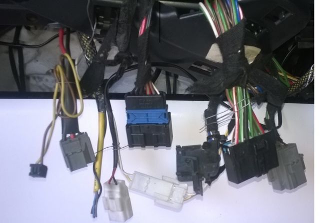

Zakupiłem ładne skórzane wnętrze Stilo. Europa. Wszystko zamontowałem, oprócz przednich foteli. Moje były manualne, a te są ful elektryczne. Chciałem skorzystać z Waszych podpowiedzi i na początku już problemy. Piszecie, że do pełnego podłączenia potrzebna jest niebieska 6 przewodowa kostka. Pod moim siedzeniem jest ich 9. Może ktoś wyjaśnić do czego służą?
Wiem że jest kostka od pasów biała, od poduszki (obcięta) gruby żółty, niebieskie gniazdo od sterowania foteli, jedna szara od maty grzejnej, a co dalej?
W moim aucie brak jest wtyczki niebieskiej i skrzynki bezpieczników w bagażniku, ale dostałem od sprzedającego prawie kpl instalację ze skrzynką bezpieczników wtyczkami, modułami i lewym lusterkiem.
> lusterkiem.
Dlaczego masz wydartą instalke elektryczną z fotela?
Pierwsze 3 wtyczki idąć od prawej powinny być schowane w fotelu a nie wydarte na wierzchu bo:
od prawej
- silnik przesuwania fotela
- wtyczka zasilająca silniki fotela
- zasilanie modułu, CAN i inne idące do modułu fotela
- biała u dołu pod czarną z niebieskim paskiem od maty grzejnej
- czarna z niebieskim paskiem - zasilanie fotela + CAN
- biała z przewodem czarnym i czerwonym - czujnik zapiecia pasów
- żótły kabel obcięty - poduszka fotela
- szara z grubym kablem czarnym i czerwonym - silnik od regulacji wysokości zdaje mi się
- mały czarny kawałek nie wiem czy nie powinien z wtyczką obok stanowić całości, zakładam ze to fotki z fotela kierowcy.
Dzięki Hipo za podpowiedź.
Dlaczego wtyczki są wydarte-nie wiem, takie były. Jednak zauważyłem, że niektóre dają się łączyć pod fotelem, mają gniazda tak jak biała na dole.
Jeszcze mam pytanie: Czy do tych trzech pierwszych wtyczek w fotelu są gniazda? Jeszcze tam nie zaglądałem. Mały czarny kawałek (jak go nazwałeś) jest połączony dwoma przewodami z tą szarą. Tak fotki są z fotela kierowcy.
Pod moim fotelem są tylko dwie wtyczki: od pasów i poduszki. To znaczy, że pozostałą instalację trzeba stworzyć? I czy ona cała ma iść przez skrzynkę bezpieczników w bagażniku.
Napisalem Ci przeciez co od czego, ta pierwsza do silnika idzie, dwie kolejne do modulu fotela.
To rozumiem. Połączyłem szare: pierwszą i przedostatnią. Na silniku jest gniazdo do tej najmniejszej, połączyłem, białe taż.
Do drugiej i trzeciej w fotelu nie widzę gniazd, i tego nie łapię. sciana.gif Czy moduł montuje się pod siedzeniem, czy w drzwiach? Sory, ale zamontowanych siedzeń nie widziałem, a w starych jest inna instalacja.
Byłbym wdzięczny, gdybyś zechciał to wyjaśnić. Pozdrawiam
Modul fotela to to co ma przyciski od regulacji, poloz fotel na plecach i dobrze patrz od spodu.
Dzięki Hipo. Jutro je znajdę. Tylko rzeczywiście, komu przyszło do głowy wyciągać te wtyczki ze swego miejsca i w jakim celu. A już myślałem że mam fotele kosmiczne grinser006.gif. Pozdrówka.
