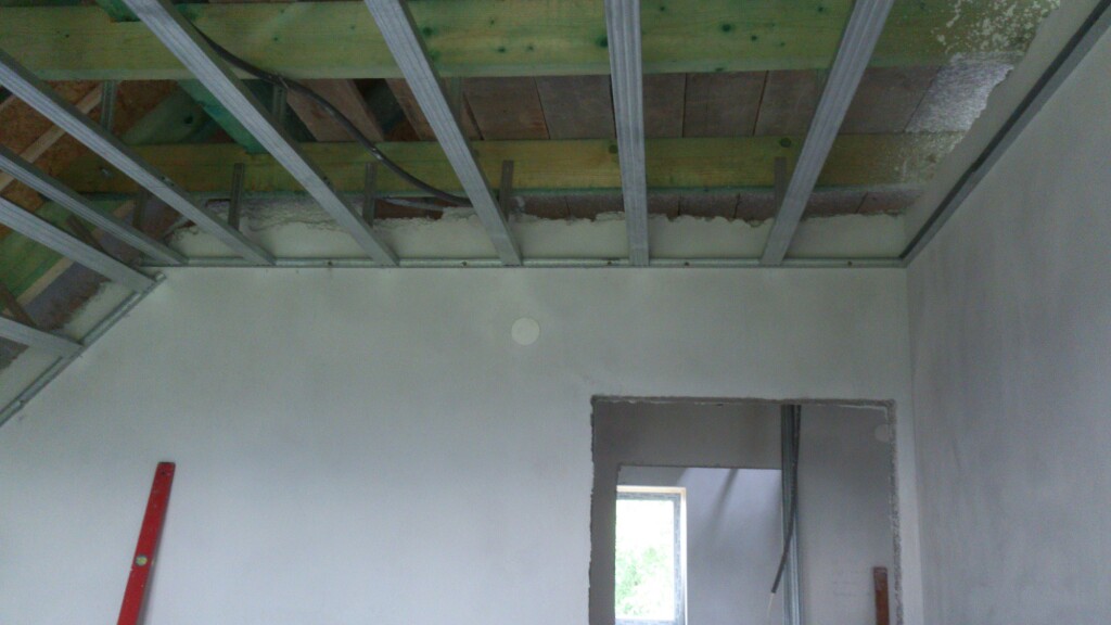

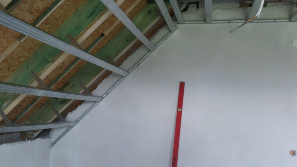

Sprawa wygląda tak, że pierwszy raz robię poddasze użytkowe i wiedzę zaciągam z netu raczej. Na razie sprawa wygląda tak jak na zdjęciach.
Plan jest taki, że na początek pójdzie regips na sufit. Będzie przestawał parę cm w stronę skosu. Do tego zostanie dokręcony profil V na górze i dole skosu. Następnie regips na skosu i dalej wykańczanie statkami.
Pytanie do was czy to rusztowanie jest zrobione poprawnie wg was. :-)

Ja tam się nie znam, ale:
a) tam gdzie styka się przyszła powierzchnia poziomego sufitu ze skośną dałbym pierwszy ruszt blisko rusztu sufitu, żeby nie było tej szpary między nimi, bo gips będzie pękał.
b) to samo na dole skosu, dałbym choćby wyciętą w klin listwę, żeby płyta gipsowa była mocowana kilka cm od powierzchni ściany.
c) mam wątpliwości co do wieszaków stelażu na skosie nie idących w pionie, a prostopadle do krokwi. To spowoduje siłę powodującą "zjazd" całej płyty w dół. Gdybym to ja robił, to albo dawałbym wieszaki w pionie, albo przy tym co jest, co któryś bym złapał ukośnym zastrzałem do krokwi, żeby to zastrzał przejął siłę koszącą zawieszkę.
d) rozumiem że nad płytami GK będzie wełna? Jeżeli tak, to nie widzę tam ułożonej tak ze 2-3 cm od deskowania dachu warstwy folii wiatroszczelnej-paroprzepuszczalnej. Trudno ją będzie teraz ułożyć, gdy ruszty są już przykręcone do zawieszek. A bez folii będziesz miał ogromne straty cieplne.

A to jest opisane że będzie tam profil V w pierwszym poście. Coś jeszcze? grinser006.gif

Tam będzie profil V na styku góry ze sosem i na styku skosu z kolankową.

Raczej nie da się wieszaków przykręcić pionowo, one są wyprofilowane do listwy tak żeby były prostopadłe do skosu. No i producent na stronach takie ma rysunki poglądowe.

Nie musisz dawać profilu V ale przy laczeniach płaszczyzn profile cd powinny być maksymalnie blisko siebie aby połączenie nie pękały. Przy ścianie brakuje profilka,
Co ile dajesz wieszaki, profile i jak pójdą płyty- prostopadle czy równolegle?
Aha, sufit - wywal ud i na jego miejsce w odległości. 1cm od ściany daj cd

Właśnie o to chodzi żeby nie było CD koło CD tylko V. Cena wręcz taka sama za to czy to a V niby lepsze rozwiązanie.
Tam będzie drugie V.
Co 40 cm lub mniej. Płyty idą prostopadle do wieszaków.
To jest dobra myśl. Ewentualnie dorzucę jeden CD, bo zdemontować UD nie będzie łatwo teraz.

Tu jest błąd. Te połączenia do ścian i skosów powinny być pływające.
Inaczej wszystko popęka i się porozłazi.

Masz na myśli wykańczanie już po regipsach? Bo tego sam chyba nie będę robił, nie mam wprawy. Chodzi mi teraz jedynie o profile i przykręcanie regipsów.

Mam na myśli wykańczanie połączen płyt sufitu do ścian i skosów do ścian i sufitów.

Dla wzmocnienia dałbym jeszcze profile CD połączone łącznikami krzyżowymi.
Generalnie zasada jest taka, że stelaż musi być wykonany mega sztywno. Nic nie może się uginać czy ruszać, podobnie płyta gipsowa, też nie ma prawa się uginać w jakikolwiek sposób. Wtedy masz najwięcej szans że nie będzie Ci nic pękać.
