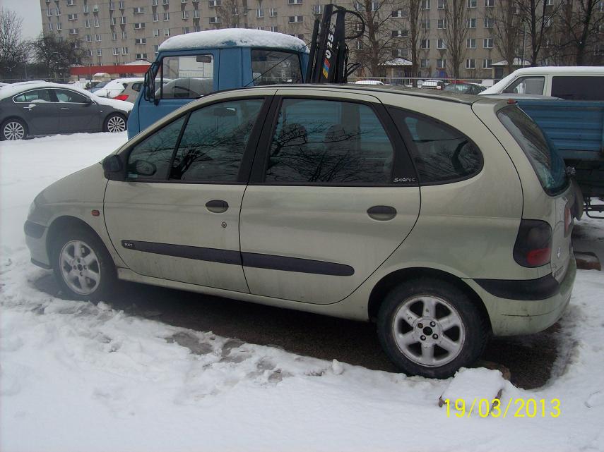

Witam wszystkich serdecznie na francowatych z moim nowym nabytkiem IThankYou.gif
Zdjęcie jeszcze przez sprzedającego robione bo ja nie mam czasu fotografować tylko jeżdżę
2.0 8V, automat, LPG IIgen. wersja RXT, czyli na bogato
Ogólnie samochód bardzo pozytywnie mnie zaskoczył i muszę przyznać, że nie wiedziałem, że Sceniki to tak udane autka smile.gif

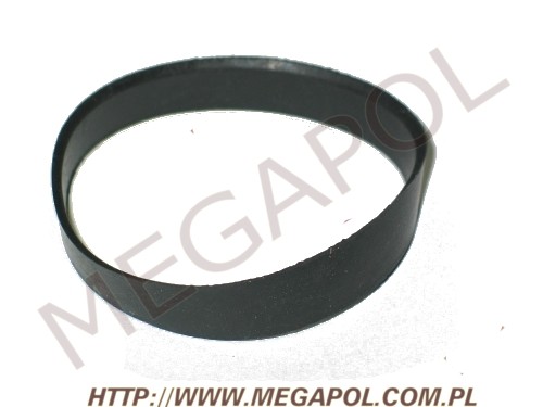

No jestem po pracy smile.gif Wcześniej obserwowanych objawów nie stwierdza się czyli to był czujnik na 100%. Muszę jeszcze gumę wymienić na antywybuchu bo ją rozerwało frown.gif
Założyłem, trytytką obwiązałem ale jest nieszczelność bo odrobinę się "zamyśla" na gazie.
