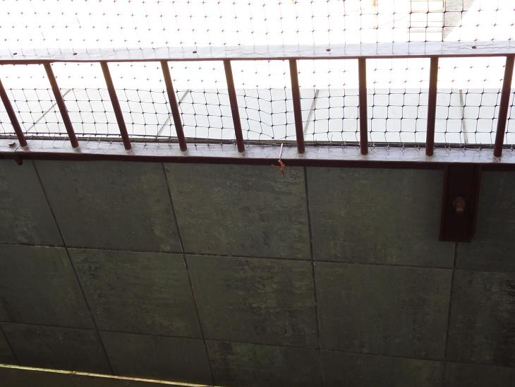

Ja tam się nie mam specjalnie czym chwalić, jeśli chodzi o balustradę, bo to tylko kątownik #50 od dołu, płaskownik od góry i 48 prętów fi 14 w pionie... grinser006.gif

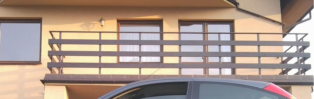

ja mam coś takiego. ( załacznik )
W 100% własna robota.
P.s. sorry że nie na pierwszym planie ale innego obecnie nie mam.
