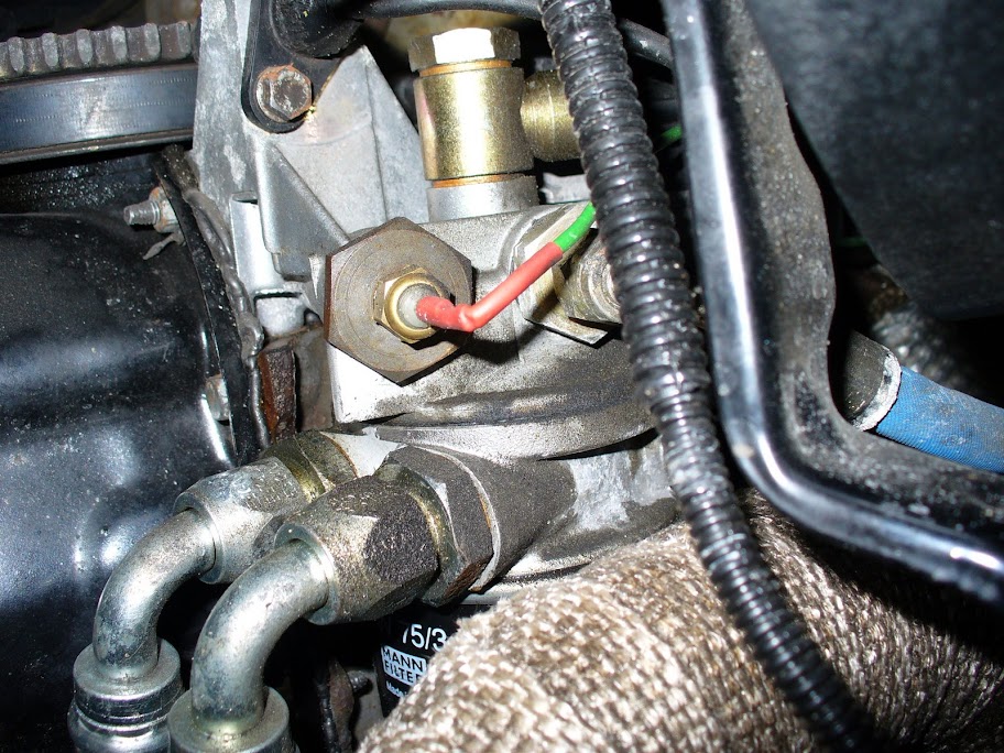

A na prawdę nie prościej wykręcić dolny korek z pompy oleju, zapodać przejściówkę (szukać w zakładach od hydrauliki siłowej) i wkręcić czujnik tam? O tak:
Oczywiście że łatwiej, ale kolega wyraźnie napisał że chcę w misce i ma świadomość innych rozwiązań.
Znajdziesz mi przejsciwke z M18x1,5 na M16x1,5 w dobrej cenie ? Bo ja niestety szukalem i nic nie moglem znalezc slinka.gif
> moglem znalezc
Ja bym po prostu poszukał czujnika 1/8 npt po taniości i tyle, pytanie tylko czy zegar by dalej dobrze pokazywał...
> dobrze pokazywał...
Właśnie mógłby być problem bo zegar jest Fiatowski, czujnik też ( stąd M16x1,5 ) Ale chyba wymyśliłem już coś lepszego niż spawanie miski.
Kupię redukcję M18x1,5 na M16x1,5 ( dwa gwinty zewnetrzne ) + do tego mufka M16x1,5 ( gwint wewnetrzny ) i w to wkręcę czujnik wink.gif
