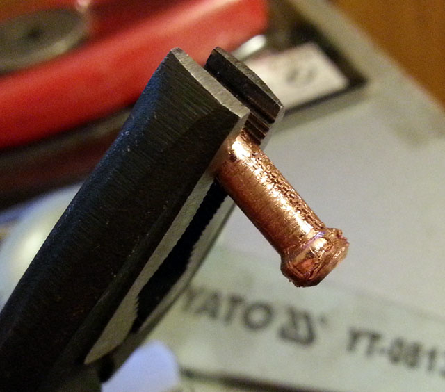

Po małych korektach przyrządu udało mi się uzyskać taki grzybek, trzeba porządnym fazownikiem wyrównać kołnierz bo powierzchnia wygląda jak by ją ktoś tępym
wiertłem robił.
Oczywiście wszędzie na listwie były nieogratowane powierzchnie po gwintownikach, generalnie kicha straszna. Pierwsze zarobienie uszkodziło powierzchnię rurki tak że wyglądała jak by ją pies pogryzł.

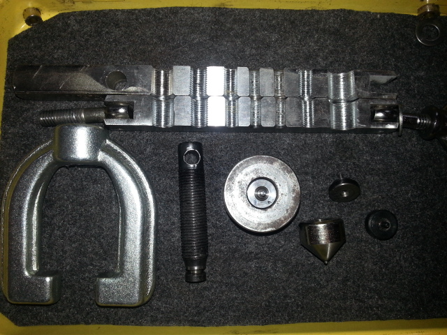

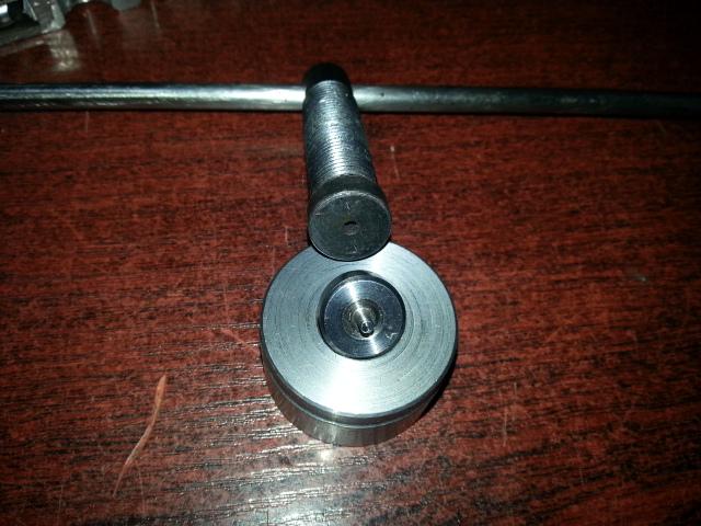

Jak obiecałem tak opisuje kolejną praskę która przyjechała do mnie, niestety mam pecha. Po mimo iż sama konstrukcja jest bardzo poręczna i zgrabna to niestety błąd wykonania otworu prowadzącego śrubę wciskającą stempelek powoduje że wszystkie grzybki są lekko przekąszone. Nie mniej gdyby nie ten błąd to było by to bardzo fajne i poręczne urządzenie, zwłaszcza że ma małe gabaryty.
Całość dostajemy w małej plastikowej walizeczce.
Potrzebujemy klucz nastawny, bo niestety 22 był za mały a 23 latał za bardzo oraz 15 które jest trochę za duże ale daje radę znowu 14mm było ciut za małe frown.gif
Zasada działania jest prosta.
Skręcamy, z wyczuciem, trzeba kilku prób by nie zrobić naleśnika z końcówki.
Samo zagniatanie idzie jak masełko, nie trzeba wielkiej siły.
Opisałem problem sprzedawcy i zobaczymy co powie?
