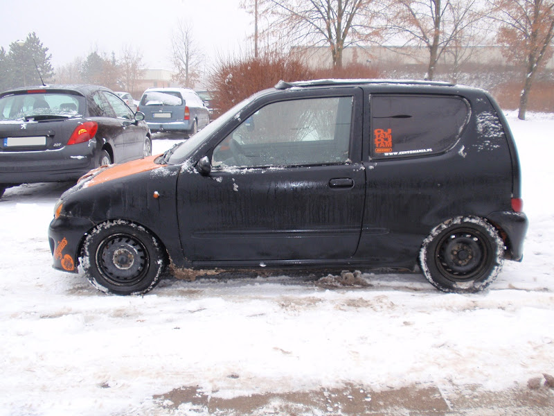

A masz foto moze ?
ja miałem 155/70, springi 70/50 i też było wszystko git smile.gif
Dzięki, faktycznie wygląda ok.

Ja mialem takie i -70/50. jak bede na kompie to zapodam foto.

Niestety mam tylko taką fotkę. Zawias 70/50, opona 155/70 albo 80 nawet, już nie pamiętam. Z tyłu było cholernie ciasno i przetarło mi nadkole i odpowietrznik od zbiornika. Pewnie dlatego, ze był wylany seria amor i strasznie dobijało na każdych nierównościach 270751858-jezyk.gifsick.gif
Z przodu 145/70 i nie tarło już nic (również przy wylanych amorach).
EDYTA
