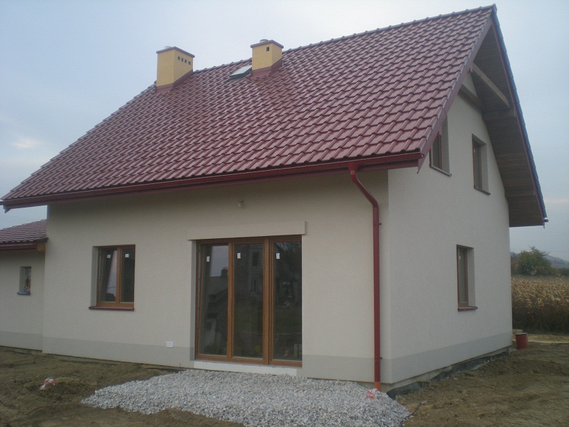

skrzynka ma dokładnie 18cm. Ocieplenia mam na całym domu 15 cm, więc skrzynka trochę wystaje, została "obudowana" styropianem i zatynkowana. W efekcie nad oknem tarasowym mam taki jakby "pasek" odstający od ściany na około 5cm. Nic strasznego
EDIT:
O tak to mniej więcej wygląda:
Wiesz, ta obudowa styro tak naprawde to nie wiele daje. Wazny jest styk roleta-nadproze, a w szczegolnosci jak nadproze jest zelbetowe.
