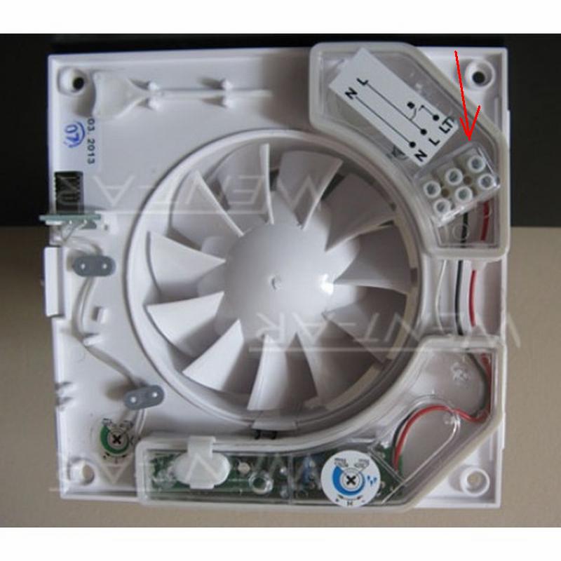

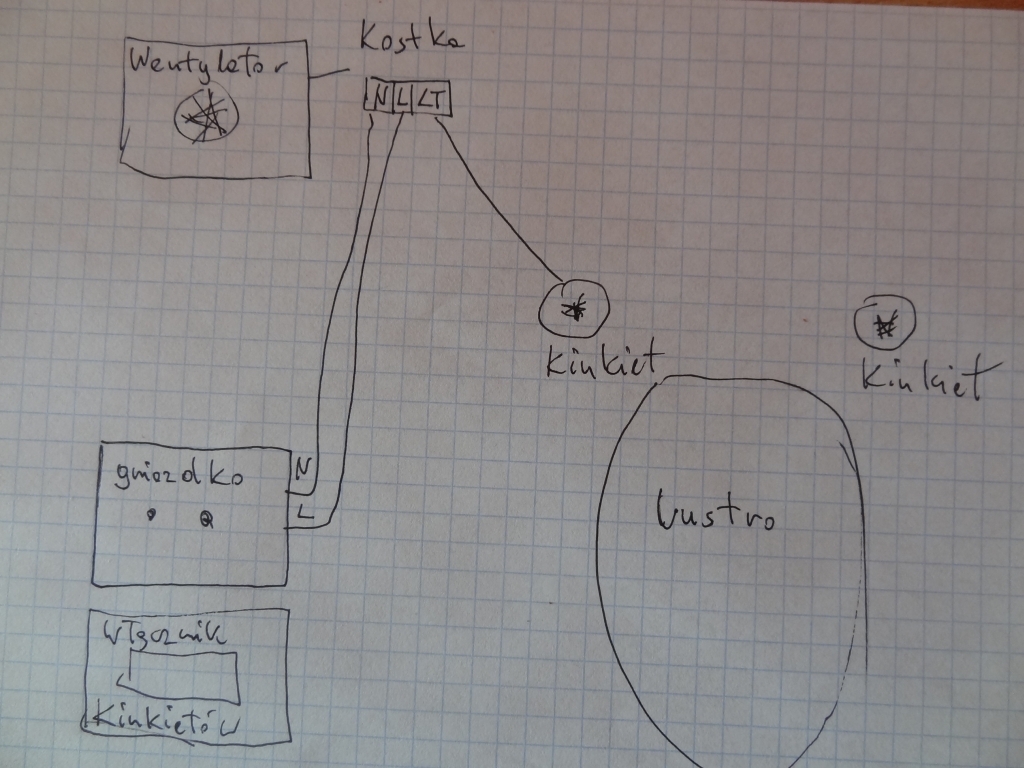

Mam do podłączenia wentylator w łazience z timerem. Czy ktoś może zerknąć na mój plan podłączenia ze schematu czy jest prawidłowa
Zadziała pod warunkiem że kinkiet i gniazdo jest zasilane z tej samej fazy.
A jak to moge sprawdzić
Odłączając napięcie dochodzące tam. Jeśli jest z tego samego źródła (Bi lub "S"), to powinno zniknąć tu i tam. Drugi sposób to pomiar woltomierzem: pomiędzy przewodami L i L nie powinno pokazać napięcia, jeśli są z tej samej fazy.
A teraz pytanie, od którego powinienem zacząć: masz zasilanie jedno czy trójfazowe? To może wiele wyjaśnić bez pomiarów... grinser006.gif
