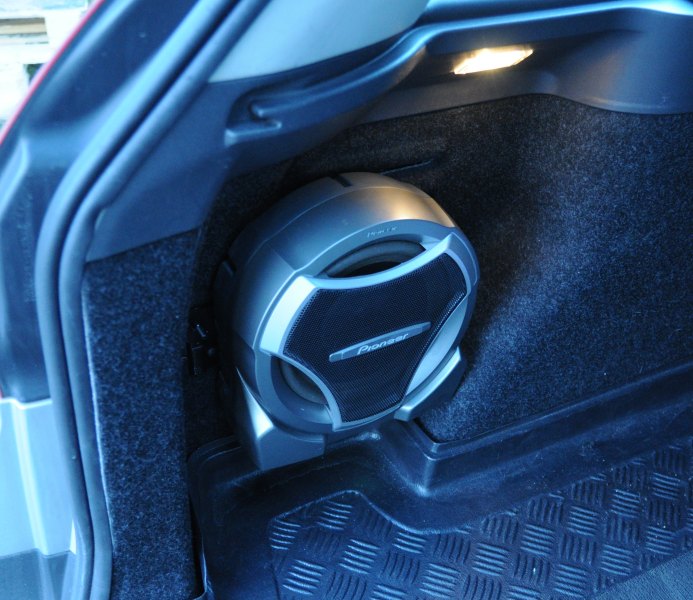

Sub "pod siedzenie" zamontowany we wnęce bagażnika wygląda o tak:

tylko Ty masz kombiacza, u mnie sedanie też jest wnęka, ale chyba mniejsza - ciekawe czy się zmieści hmm.gif

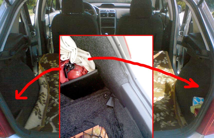

Jak widać to u mnie jest duużo luzu.

Masz w szczeniaku taką wnękę?

jakiego podłączenia wymaga ?
jak zwykly wzmacniacz ? plus do aku i masa ? do tego czincz ?

Ile to to ma szerokości w najszerszym miejscu?

Wystarczy zasilanie + czincze.
Z tego co pamiętam nie wymaga nawet podłączenia "remote" bo włącza się jak ma sygnał na wejściu czincz.
Ma za to na bardzo długim kabelku pilota sterującego wzmocnieniem, filtrem LPF oraz odwróceniem fazy. Tego pilota przeciąga się do kabiny, ja mam go "przyrzepowanego" w okolicy lewarka zmiany biegów.

Musiałbym sprawdzić.
Blachy mocujące wystają po bokach obudowy.

Gra znośnie, jak na małą pierdziawkę.
Nie ma porównania z zestawem skrzynia + wzmacniacz ale jak na rozwiązanie "kompromisowe" jest wystarczające.

Na boki jeszcze odchodzą 3-4 cm. blachy montażowe.
> To ja u siebie chyba nie wkitram Muszę zmierzyć

Możesz podjechać któregoś dnia to się sprawdzi.
Odpięcie suba u mnie to 2 minuty roboty.

IMHO wejdzie na luzaka. Tylko ciekawe jak zagra w Sedanie - u mnie "przegrodą" jest tylko cienka roletka wink.gif

Po przekroczeniu pewnej głośności będzie sobie klapą poklaskiwał i tyle. wink.gif

No na forum trudno opisac jak gra grinser006.gif Slabiej niz 30l skrzynka z 25-30 cm. glosnikiem pedzonym zewnetrznym wzmacniaczem w mostku.
